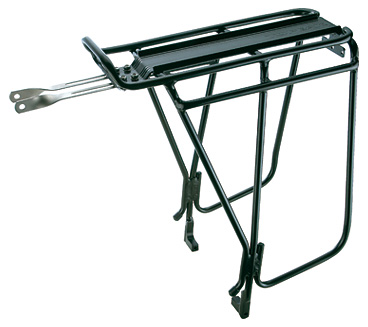

Вопрос - багажник под велобаул на велосипед с дисковыми тормозами (келлис магнус белый) возможен только на подседельную трубу? или есть с хитрым креплением? (интересуют багажники способные выдержать 10-20+++кг веса снаряги).
У некоторых производителей существуют багажники, сразу рассчитанные на задний дисковый тормоз, типа таких:
Можно также приспособить простой багажник своими силами - в форуме есть соответствующие темы:
http://www.velokiev.com/forum/viewtopic ... 66&start=0
http://www.velokiev.com/forum/viewtopic ... 24&start=0
http://www.velokiev.com/forum/viewtopic ... 62&start=0
http://www.velokiev.com/forum/viewtopic ... 47&start=0
