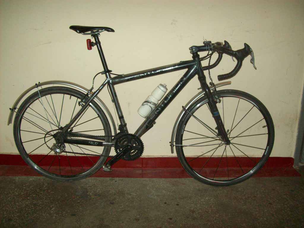

вот таким он был во время покупки летом 2009
Defoe_davids
Повідомлень:154
З нами з:10.10.09 10:55
Re: Помогите с выбором 28"
Повідомлення Defoe_davids » 10.12.10 11:06
и вот сейчас
с прошлого обвеса остались только ведущие звезды, также осуществлен переход на 9ск вместо 8ск
за чуть-больше чем год накат 15к
велосипед этот мой первый, можно так сказать... (до школьные не считаем)
только одно меня тревожит... может модер мне подскажет
у старой вилки просвет от короны до покр. на 2см больше был
а поставив эту, я как-бы немного наклонил базу вперед
могут ли такие изменения в геометрии влиять на конструкцию?

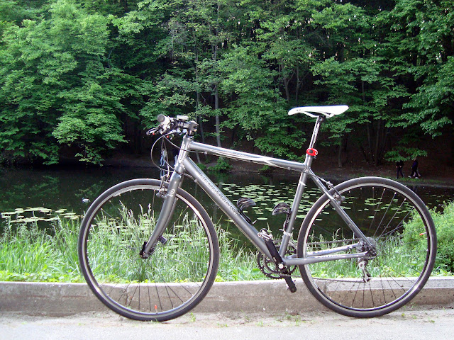

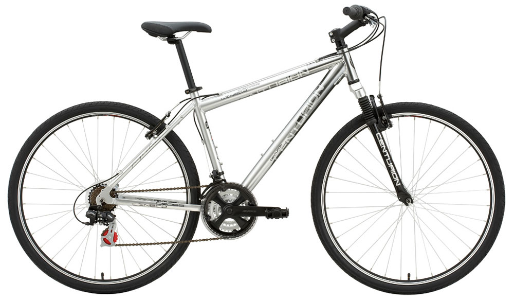

Купил такой Зображення
хотя хотел этот Зображення
Но не было под мой рост.
Мне уже нравится... Жёсткая вилка...это хорошо, никакого дискомфорта. Вес 10,5кг!
