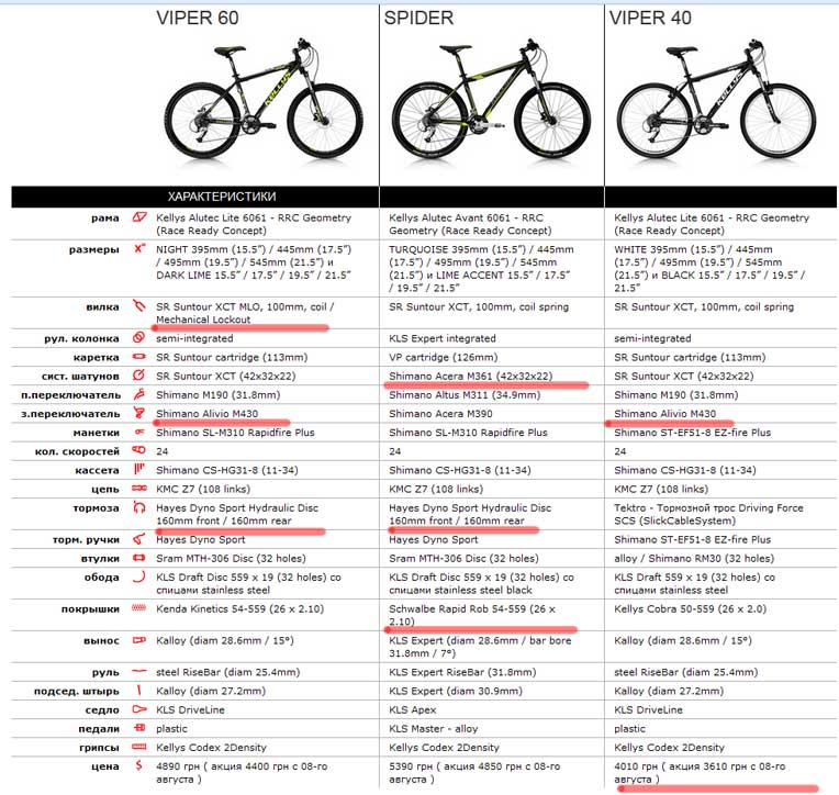

Тепер перейдемо до самих роверів, на малюнку що під спойлером я підкреслив переваги кожного велосипеда і далі нижче розпишу більшь конкретніше.
Переваги вайпер 60: вилка з блокуванням, задній перемикач алівіо, гідравлічні гальма.
Переваги спайдера: кращі шатуни, ніж у вайперів, гідравлічні гальма, кращі покришки.
Переваги вайпер 40: задній перемикач алівіо, та його ціна, також у цого велосипеда покришка більш накатиста. (чим зліший протектор тим гірший накат на асфальті/твердому грунті) У цього велосипеда обідні гальма, про переваги та недоліки типів гальм гарно написано в цій статті
Навіть у магазині українських велосипедів продавець бив себе п'яткою у груди і розпинався, що у нього велосипеди нічим не гірші за фірмові
Є таке поняття як велосипед, на якому можна їздити. а є макет велосипеда(з усіма витікаючими наслідками). Також є поняття продавець який консультує, та залишає право вибору велосипеда за покупцем, а також є продавець який впарює велосипеди.
