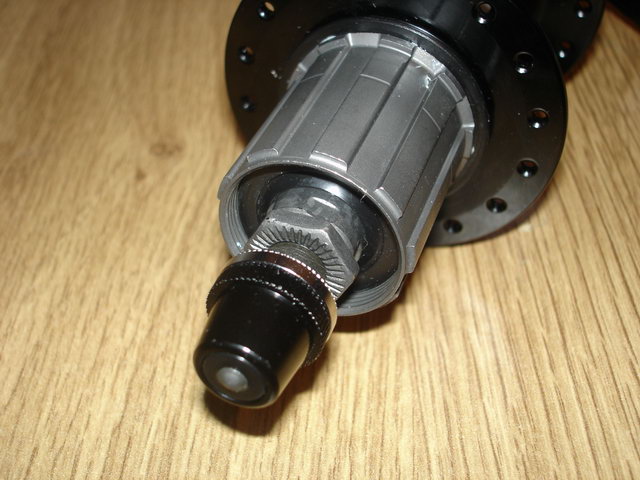

Тут справа на втулке есть резьба на которую накручивается трещетка, различить можно,все что 21 скорость и меньше там трещетка, есть правда кассеты итд с таким набором,но встревается крайне редко и жуткий "китай" :roll:
Втулка с барабаном на которую одевается кассета и закручивается контр-гайкой, естественно различие,то что 24 и выше скорости-там стоит кассета.
В чем различие- http://www.velokiev.com/faq/index.php?a ... artlang=ru

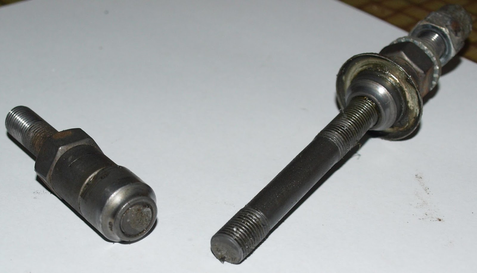

koriolis обычно отличить можно даже не видя велосипеда.
В 99% случаев наименьшая звезда трещетки равна 14. Меньше там просто невозможно сделать (бывают хитрые трещетки с 13 звездой, у меня такая даже 8-скоростная есть, но это большая экзотика).
У кассет под барабан наименьшая звезда обычно 11, реже 12-13.
8 скоростные (24) бывают только под кассету.
6 скоростные (18) бывают только под трещетку (ооооооочень старые велосипеды, старше 15 лет не в счет)
7 скоростные преимущественно трещетки, но редко в самых бюджетных моделях серьезных производителей есть кассета. Отличить легко по звезде, если 11 - кассета, 14 - трещетка.
Принципиальное отличие почему трещетка ненадежна - место размещения правого подшипника. У трещетки он далеко от дропаута рамы, ось гнется и лопается (даже цельная стальная, тогда как под кассету даже пустотелая алюминиевая служит надежно)
Кроме того, все современные трещетки делаются из некаленой стали (для годового пробега подросткового велосипеда до 500 км - хватит).
Я лично проводил измерения разных кассет на твердость металла по шкале HRC. Если для советских звездочек ГОСТ предписывал твердость 35, у хороших кассет я встречал значения под 50 (55+ это уже хороший показатель даже для ножей), то у трещеток он был на нижнем пределе измерения прибора - 18 или ниже. Алмазная игла целиком проваливалась в сталь как в пластилин.
Я имел дело с трещеткой дважды - и дважды фатально. В 2003 году купил ашаноподобного велосипеда (но подороже, на оборудке Altus/Acera), оську задней втулки погнул в первых же день катания по городу. В 2012 году подо мной на ходу разлетелась пополам задняя оська (цельная под гайки, не эксцентрик) в фирменном туристическом велосипеде из Германии (вел не мой, одалживал несколько раз). Благо было это за 10 км от дома, на ровной дороге, и без транспорта.
Вот что случилось с оськой, просто возвращались из пиццерии после велотусовки по домах, по ровному асфальту в центре города
