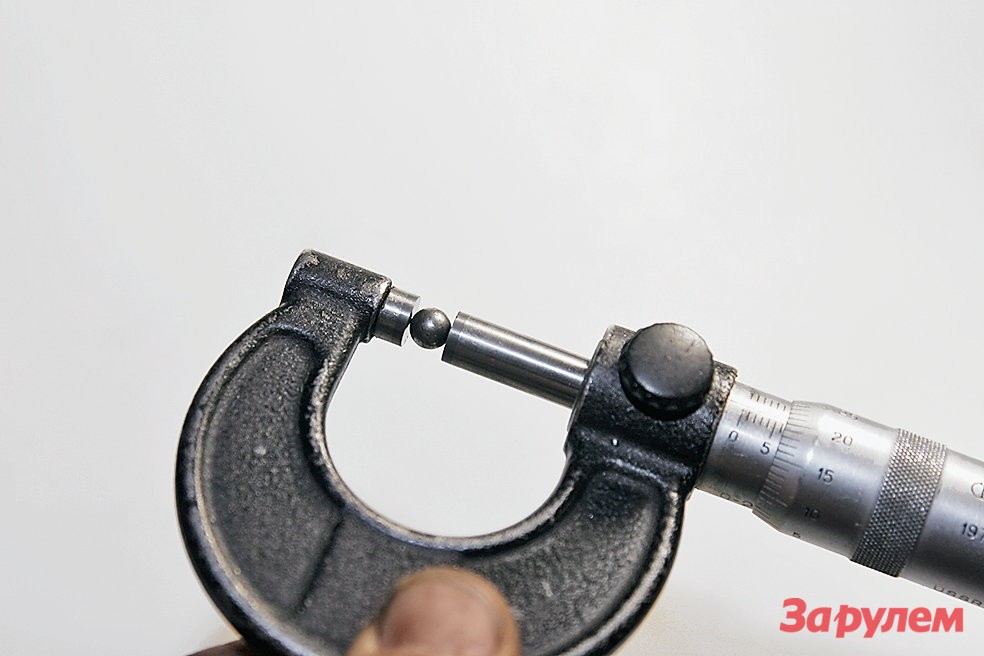

При наличии партии шариков насколько практичен такой метод отбора единой размерной группы, как взвешивание каждого шарика на точных электронных весах вместо промера микрометром?
Насколько я понимаю, промерять нужно по трём осям, а взвешивание оперативнее, если датчик разрешает до 2-3 знака после запятой.
Микрометр имеет цену деления 0.01мм, если он качественный, то имея некоторые навыки, можно оценивать с точностью до 0.0025-0.005мм, для шариков 5мм это приблизительно 4 знака. Опять же имея навыки, измерения можнотпроводить быстро, даже не беря в руки каждый шарик, и заодно действительно тестировать на правильность формы. Весы такого класса меряют медленней, шарики надо брать и убирать поштучно, дожидаться окончания переходных процессов в весах. Да и кривой шарик там не засечешь.
Для справки: шарик 5мм весит около 2г, приличные бюджетные весы имеют второй знак после запятой, причем там +- последний разряд. До микрометра им будет далеко. Весы с большей точностью уже относятся к лабораторным, они очень нежные, требуют правильной установки, неторопливой работы. Даже уронив на них шарик в высоты несколько сантиметров можно угорбить такие весы. К продавцу шариков с ними идти будет хлопотно. А микрометр можно таскать в кармане и пользоваться хоть на базаре

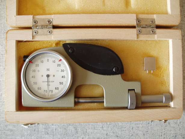

Если есть время, день два, я могу взять комплект шариков, отнести к ребятам которым я же продал вот такую штуку
Она меряет с точностью до 0,001 мм

Для отбора шариков нужны не абсалютные а относительные измерения. Нужно ведь отобрать комплект с одинаковыми размерами. Самое главное, что бы к ним не затесался один-два шарика большего размера

вот так можно ? или измерения недостаточно точные ?
Вот тут мы проверяли такой штангенциркуль http://www.glavmex.com.ua/miolvs.html он показал данные на уровне микрометра.
НО есть пару НО!
- перед каждым измерением мы сводили губки и проверяли сход на "0", после этого проверяли на плоско-параллельной концевой мере 50 мм и только после этого измеряли шейки КВ итак 5-7 замеров каждой шейки.
- требуется сноровка, микрометр контролирует усилие при измерении, за счет трещотки, там оно порядка 3-4 Н, нужно чувствовать усилие с каким ты сжимаешь губки штангенциркуля. Одну две сотки можно "нагнать" просто придавив.
Чем больше знаков после запятой тем лучше.
