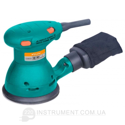

Повідомлення amers » 22.2.13 18:26
думаю делать всё своими силами
посоветуйте девайс для шлифования, кружочки, лак

Дєвайс типу такого
Я брав в Лєрумерлен найдешевшу гривень за 130.
Хоча з такою кваліфікацією робботи наждаком...
Диски наждачні - 3 шт з маркуванням 40-50-60 (чим менше число - тим краще. Це для чорнової обробки). Найдешевщі шлак. Краще взяти гривень по 6-7 вони хоч на тряпчаній основі.
Ще 2-3 диски треба з маркуванням 200-400. Для полірування.
Распіратор треба бо пилюки летить нереально. Я ще тиждень в легенях носив.
Лак - галовне ПОЛІУРЕТАНОВИЙ. краще взяти середньої ціни (в мене ijcm. гривень по 80 за 1,3 літри) Півтора роки - політ нормальний.
Щітку або валік брати теж не дешеву. Щоб не залишали ворсу-бульбашок. Гривень за 40.
Розчинник :inlove: - по маркуванню на лаку.
ВАЖЛИВО: на багатьох лаках пишуть, що перед покриттям треба покрити спеціальною, порозаповнюючою сумішшю. НАФІГ це щастя. Для старого паркету ролі не зіграє, але на відміну від поліуретанового лаку який маже не має запаху, зроблена ця суміш на основі толуолу і тому смердить ще 2 тижні і дає справжні "приходи" (хоча тут вже кожному своє) :D

инструмент куплен. соседи уже стучали по трубам. решил отложить основное дыр-дыр-дыр на вечер понедельника 8)
