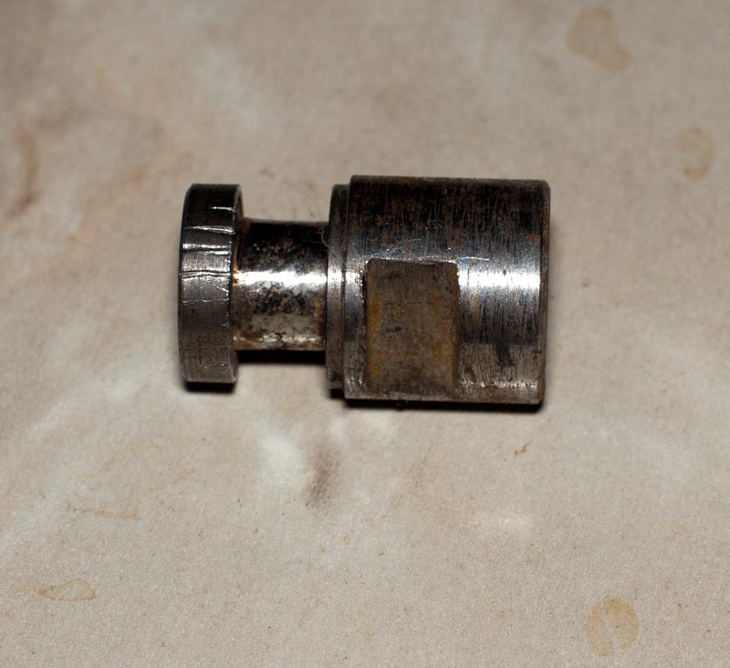

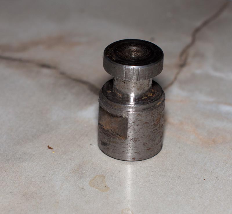

Кидаю фото гаек.

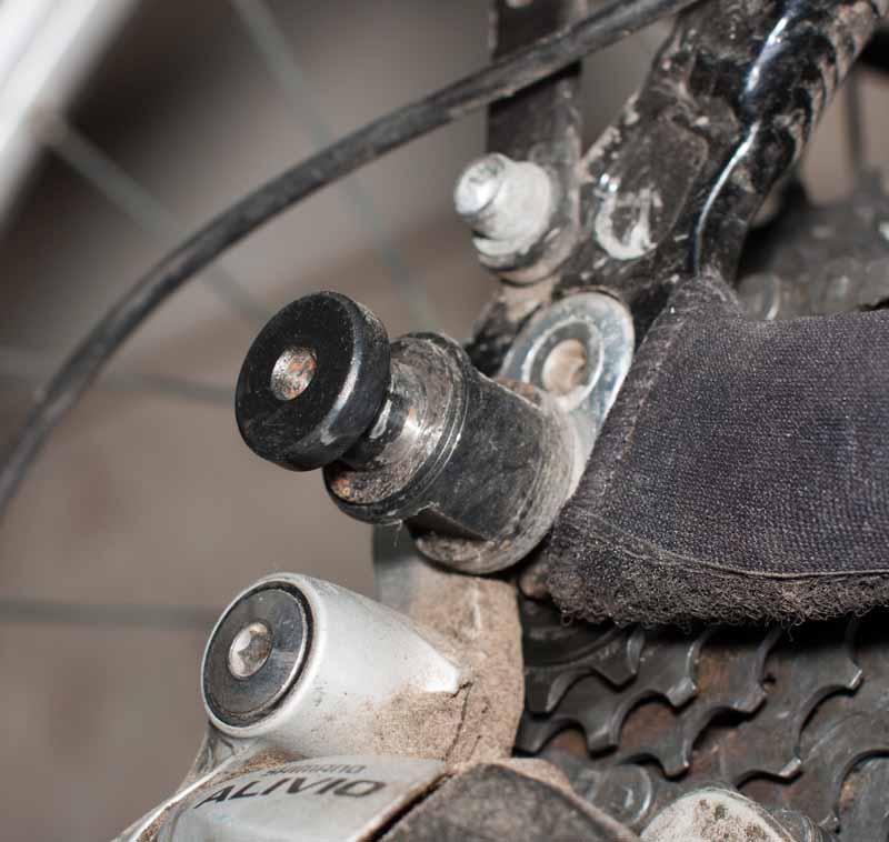

Если я правильно понял, гайки-фаркопы навинчиваются на ось эксцентрика вместо штатных, а не крепятся к самой раме.
А вы рисковый парень, если с таким решением катаете прицепы вдалеке от города.
Слабое звено - ось, а не гайки, где обычной сталюки хватит. Они у вас ого-го-го какой толщины. Толку от калёного металла, если ось М5 навернется, и вместе с ней не просто прицеп отвалится, а колесо выпадет из треугольника. На ходу.
Токарь есть практически в любой автомастерской и сто.
Ещё токарю нужен чертёж со всеми размерами и допусками, а не фоточки на велокиеве, без которого нормальный даже разговаривать с вами не станет. И от величины этих допусков в основном и зависит стоимость работы, не заготовки.
Да нормальный токарь их выточить должен за 2 минуты и левой задней ногой
Похоже, вы это лучше знаете.

хз. кажися там упор будет набок(при более менее толстой гайки) и ось будет на разрыв. а на разрыв ее не порвет.
вообще необходимость хорошего железа тут сомнительна.лучше просто запасные возить и использовать их как петух. вел целее будет.
время дает возможность Поиска, и ничего более.
Trion
Повідомлень:7465
З нами з:26.2.05 17:42
Re: Нужен токарь -выточить 4 гайки. Посоветуйте?
Повідомлення Trion » 27.7.12 18:46
На разрыв усилие создает эксцентрик.
Здесь добавляется плечо.
50/50
Конструкторами велосипедов это не предусматривалось, не зря же под багажники и прочие аксессуары дополнительные кронштейны на раме предназначены. Стационарные прицепы крепятся к подседельной трубе, из того, что видел и сравнивал.
meral
Повідомлень:3315
З нами з:30.6.06 10:46
Звідки:киев, севастопольская пл.
Повідомлення meral » 27.7.12 19:04
тут плечо упирается в перо.а на уровне ексцентрика там не так все очевидно. нагрузка возрастает но не сильно на много. можно посчитать, но скорее всего при закрученных гайках 95+% всех ударов идет на перо а не на екцентрик.
вот если гайки НЕ закрутить тогда да, на гайке будет выворачивающий момент и веселые удары по подшипникам.вобщем быстро сломает если раскрутится.
+ там наверно дуги крепления не ровные и они работают как пружины уменьшая макс ударне нагрузки. ну если дуги ровные - то это клиника.

Здравствуйте Вячеслав !
фото в целом понятно , но осталось немало вопросов и догадок...(конечно же с ними постучат в личку, если по зубам работа )
но вот лично в моём случае, длинна и наибольший диаметр, определят, есть ли у меня такая заготовка...
* невзирая на происки буржуев и их предельные нагрузки на материалы ( кстати им побарабану то что у вас вдруг сломается что то , они заменят, исправят - вы за всё уже заплатили , а в большинстве случаев будете постоянным клиентом...) настоятельно рекомендую подумать другое, более надёжное крепление для прицепа...
