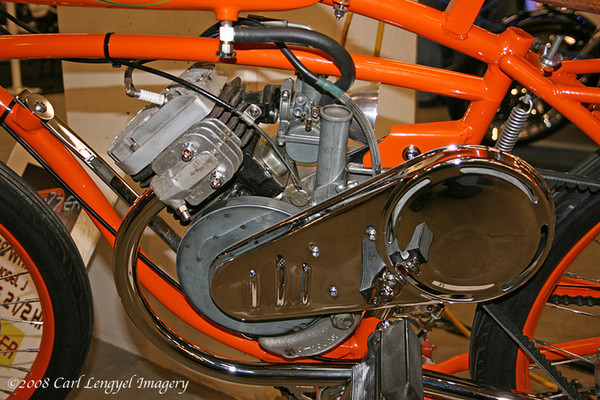

Двухподвес со свободной рамой.

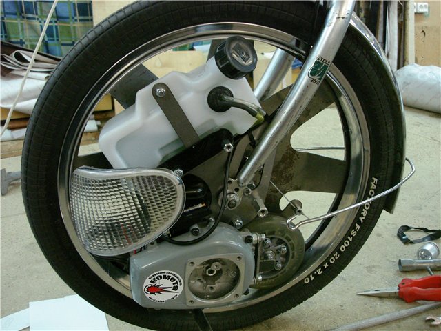

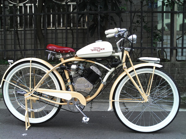

Как по мне - глупость. Те кто их изготавливают видимо мало задумываются над моторесурсом двигателей.
Брать двигло от бензопилы и ставить на дырчик... Сколько там будет ресурс? Часов 10-20? При такой нагрузке...
Этот "байк" вытянет а-ля на 20-30кг.
Байкер - 70-100 кг.
Итого где-то 130кг.
Знаете ли вы что у мотыков 125-200см3 максимальный вес груза (пеассажир(ы)+шмотки) около 150кг, для 600см3 в пределах 180-190кг, для 800см3 около 200-220кг.
Двигатели от бензопилы - не более чем улыбку вызывают.
И должно типать весофобов :)
Как демо для выставок - да, забавно.
С практической точки зрения - бред.
З.Ы.
Особенно электрические двуподвесы с передним крылом "до первой грязи" :)
З.Ы.Ы.
Ременная или ременно-зубчатая передача с ведомым колесом прикрепленном к спицам - чуваки институт пропустили...
Ремень просто жрать будет за счет того что спицы и ведомое колесо будут гулять (торцевое биение) в процессе движения.
Как по мне - глядя на эти шедевры люди закончившие вуз по механическим специальностям должны в истерике биться :)

И последняя порция троллизма.
В отношении двигателей "Комета" и ресурса...
У дорожных мотоциклов в среднем на 1лс приходится 5кг (380/75) снаряженной и около 2,5кг сухой (200кг/75лс).
У скутеров 50мс3 это соотношение примерно 50 (150/3) снаряженной и 30 кг на 1 лс (82/2,7) сухой,
Для 250см3 уже 11кг (235/21) снаряженной и 7,8кг (165/21) сухой.
А теперь прикинем что на это изделие (мотовелосипед), весом примерно 20 кг, также баулом (как на фотках) +20кг, и байкером +80кг ситавят 1 или 2лс.
Итого получаем от 120 до 60 кг на 1лс.
И как на этом можно заниматься туризмом, если двигло постоянно на грани смерти...? :)
Это поделки, чтобы бухим за водкой ездить по селу... Но ни как не для туризма.
С точки зрения вкручивания педалей - вел слишком тяжелый для затяжных поездок.
С точки зрения бензопилы - слишком слабый и ненадежный.
Велосипед - это энергонезависимое, легкое, практичное, ремонтопригодное и надежное изделие практически не требующее обслуживания между капремонтами элементов трансмиссии. Его можно топить, охлаждать, ронять, перегревать, ездить на нем и таскать на горбу в гору при необходимости.
Велодырчики - бесполезные железки :)
