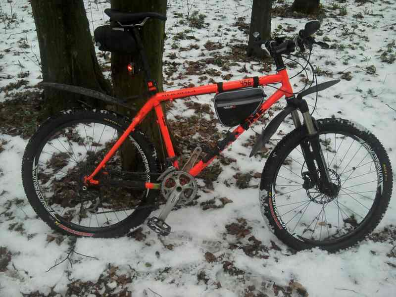

Решился таки выложить на обозрение. В общем история такова. После 2-х раздолбаных подвесных рам (лопнула подседельная труба на LeaderFox Disident 2008, трещины по сварным швам в районе кареточного узла GT I-Drive 4.0 2006) решил приобрести что то крепкое. Вес мой 100+. Заказал рыженькую on-one 456 Summer Season и 1.7.10 она приехала и сразу был собран вел. Сразу скажу, рама в начале заставила поволноваться. Качество обработки дропаутов оставляет желать лучшего. По краям заусенец от штампа просто закрашен. Что производит впечатление трещины. Была переписка, соглашались менять но убеждали что типа у них все такие и это не трещина. Закончилось тем что снял краску с подозрительного места, осмотрел внимательно и убедился что действительно не трещина. Потом грунтанул и закрасил из балончика. Вот такая предыстория. В теме "стали" она в краце есть с фотками. Тут не буду омрачать впечатления. Потому как рама таки по итогу нормальная а косметические косяки с обработкой дропаутов спишем на "бюджетность" в британском понимании.
Итак фото. Извените за качество, фотки полевые с телефона. Мелким фотиком не обзавелся а крупный таскать по буеракам не охота. Ну если сделаю, то поменяю
Вот с вилкой 140, как собственно для рамы рекомендовано (можно до 160)
Дабл
Новая вилка под 15 мм ось
Комплектация, в принципе почти все перекочевало со старого, но кое что апгрейднулось.
Вилка - Fox 32 FLOAT 120 O/B RL 2012 15 мм ось(была Revelation 426 Air U-turn 110-140 2009 RockShox Recon Race 2008 100)
Рулевая – FSA Orbit MX
Система - Truvativ Holzfeller 2.2 OCT DH Chainset175mm Galvanised 22.32.Bash Blackm, каретка HOWITZER TEAM 68-73E/51mm, Blackspire Stinger Chain Tensioner
Педали – VP Платформы на шариках – крепкие оказались пробег уже за 5000 / Уже взял контакты Shimano PD-M540
Руль – Truvativ Stylo Race
Вынос – Truvativ Hussefelt (как то с излишеством конечно)
Грипсы - Specialized BG Contour Locking Grip 2009 / были Specialized BG Comfort 2 Men - очень нравятся, старые кстати могу дать кому то потестить
Глагол - Kalloy Uno SP-357 400 x 27.5 овал внутри. Но не плох. И вибрации помагает гасить и не сломался еще.
Седло - SMP EXTRA (удобноеб но покрытие Г. носик начал крошиться очень быстро)
Манетки - SRAM X7 Trigger
Переключатель передний - Deore, FD-M591 Down-Swing
Переключатель задний - Sram X7 Средняя лапка - с тирплом маловато средней, но те передачи на которых нет натяжения и пьяным не включиш, а траву не собирает.
Тормоза - Avid Juice 5 ротора 180 - Shimano XT на пауке/160мм G2
Кассета – CS-HG50, 11-34, 9 -зв. 11-13-15-17-20-23-26-30-34T
Цепь – CN-HG53 (3x по кругу)
Колеса:
Спицы - Ritchey (Не Mach1 как оказалось)
Обод – FireEye Excelerant LT - не из легких (560 г по моему) но оставляют такое впечатление прочности что кажеться можно на трамвай ставить
Втулки Novatec D811SB-15 (aka FireEye F1520)/Novatec D362SB-SS(aka X17 DH) Novotec D041SB/D042SB
Покрышки:
перед: CO MOUNTAIN KING II 26x2.4
зад: CO X-KING 26x2.4
Ну немного о впечатлениях. Рама очень нравится. Все как про сталь пишут, так оно и есть. Не, это конечно не подвес. Но мелкий рельеф в комплексе с подседелом глотает. Ну и от езды по сравнению с аллюминием впечатление совсем какое то особенное. Действительно и как бы пружинит но и усилие не крадет. Не смотря на солидный вес в 2600 очень резвая. Блин ну что мне эти +1 кг в отличии от аллюминиевой в сравнении с моими 100. Я рюкзак то часто под 10 кг вожу не задумываясь. Но на крупном и частом рельефе это действительно не подвес. Вот например верхний каскад Совских прудов там где Кадетский гай. Это хороший пример. там постоянно глинозем в грязь разбивается машинами а потом высыхает до состояния камня. Так вот на подвесе с ходом в 100 я там крутил не вставая с седла, а на хардтейле хоть и на стальном фигушки. В зад бьет.
На расколбасах появилась тенденция слета ног с топталок. На подвесе такого не было. Купил контакты, буду осваивать.
Сразу скажу по поводу угла рулево который в Summer Season 67.5 для смещения ЦТ назад. Т е больше под даунхил. Многие опасаются о том что постардает маневренность или трудно пилить в гору. Ну вот с текущей вилкой 100 мм не фига подобного не наблюдается. В голосеево все проезжаю не слезая с вела. В том числе забираюсь к стартовой поляне от озера Дидоровка. По поводу маневренности, ну что то неуловимое есть.но как по мне вообще не существенно. А вот с горы даже с вилкой 100 гораздо увереннее.
Думаю с ростом хода вилки в гору будет крутить тяжелее, колесо переднее будет задирать. Поэтому и есть мысль о вилке с переменным ходом. Пока кстати с текущим стилем катания и обычных местах типа Голосеево более 100 и не нужно.
Большой грязевой зазор позволяет ставить резину до 2.5. Но при этом маленькое расстояние до звезд системы способствует чейнсаку. Пока нормально настроил все пару раз затягивало цепь и царапало раму. Закрасил. На всяк подмотал изоленту. Но сейчас как то и перестало затягивать. В этом плане Голубая свинья таки продуманней
http://vimeo.com/4443391
Планы по апгрейду. Вилку хочу, но уж думаю Fox Talas или Rokshox U-turn или Dual Position Air под ось.
Контакты уже купил.поставил тапки купил шиманы MT-32. Буду осваивать. Но на зиму верну топталки. Барство это деньги палить на зимнюю контактную обувь. Причем еще если зима будет как прошлая много там не наездишь. Я помню по городу так вышивал и так вел вертело что с контактами тока бы встегивался и выстегивался бесконечно. (ну или до того момента как не успел бы :grin: )
И другие мысли по апгрейду возникают но это уже от лукавого. Все остальное пока и так нравится. Ну может с резиной еще поэксперементирую в сл сезон. На зиму то шиповка есть.

Повідомлення RealIce » 26.12.10 17:30
Вот и зима кататься не помеха:
А из обновлений не много да и в основном аксессуары.
Свет BikeLight Custom MicroBlaster
Мигалка задняя Blackburn Mars 4
Резина шипованная у меня была и раньше
Перед- Nokian MOUNT AND GROUND W 160 26X1,9
Зад - Schwalbe Snow Stud, 26x1.90
Schwalbe Snow Stud вообще какое то недорозумение. Эта там идея с универсальностью типа давление подкачал - шипы почти не касаются если едем по асфальту.
Какой то бред. По итогу чуть зазевался и жопу приподнял - колесо водит. Nokian - свое дело знает. Покрышка работает хорошо.
Но это по большому счету только для города и пригодно. По снегу они просто плавают так как узкие, вел носит до невозможности ехать вообще
А по снегу вот поставил Maxxis Ignitor 2,35 которые как то взял по дешевке. Вел на снегу стал управляем и едет туда куда направляешь а не куда несет.
Думаю какая нибудь грязевая даунхильная под 2.5 вела бы себя еще лучше. Но надо же как то по асфальту ездить тоже.
А если шипованная чтоб и по снегу то это Nokian FREDDIES REVENZ 26X2,3 или Schwalbe Ice Spiker Pro 26x2.35 по моему есть в размере - но это ж бабла то скока стоит.
Но думаю надо отдельную тему создать в технозоне по поводу зимнего катания.

RealIce, слушай, ну сюда так просится вилочка на 120-130мм под ось!!!
на счет резины: оооочень советую попробовать даунхильный семислик - я отпишу в своей теме про blue pig
здорово, что и в снег катаешься!
рама еще не треснула? :grin:

Да вилка в планах. Дорого тока зараза - хочу таки шо то с изменяемым ходом.
Про даунхильный семислик - очень большие у меня сомнения что оно под снег и грязь пойдет. Будет проскальзывать по моему. А вот под грунт то наверное таки да.
В общем по даунхильному полуслику отзывы очень интересуют.
С рамой все ОК. Пока выдерживает все издевательства. Ранее описанные дефекты таки были чисто косметическими.
Ну и нравится все больше. Этакий универсальный солдат. В прошлую зиму например я с подвесом наупражнялся. Аморт стакдаунил на морозе. С этого поменял фокс на маниту свингер. То подвеску регулировал от того что туда что то там затекло из того чем дороги поливают. А к летом рама возьми и тресни зараза. :grin:

Вот сегодня долго катал в Голосеево. Погода порадовала - наконец то грязи не было.
На спусках очень хочется вилочку с ходом побольше, а то приходится выдвигаться далеко за седло.
Вот думаю на что целиться:
Rock Shox Revelation RLT Ti Dual Position Air 120-150 Ось 15 или 20мм
32 TALAS FIT RLC [2-position] 140-110 Ось 15мм
или блин не тратится так и взять
Recon SoloAir 120 9мм QR или Sektor RL, Solo Air, 140mm 9 мм QR или 150 мм хода под 15 мм ось
Оно конечно хочеться под ось и с изменяемым ходом, потому как и вгору чтоб как сейчас можно было карабкаться и с горы , но блин бюджет.
Вот и думаю может все же компромис будет ход 140.

пайк поискать! он это раме очень подходить будет.

Все те варианты, что ты перечислил звучат очень здорово
Я думаю, что если бюджет позволит, то нужно брать под ось
Изменяемых ход это хорошо, но мне кажется что 130 или 140 мм будет идеально, и ничего менять не надо будет
Как вариант посмотри на чейне вилку marzocchi Z1 drop off 1 ETA 2004 20mm axle 130mm за £170
Их пока нету в стоке, но вроде появятся в начале февраля
Я хотел себе такую взять, но у меня есть бесхозная ванилла rlc 2007 под эксцентрик, пока не избавлюсь от нее ничего покупать не могу (хотя я очень жадно смотрю на этот Мурзик)
Пайк на этой раме - уже сложившийся стереотип
Добавлю: я бы из "изменяемый ход" или " под ось" выбрал бы второе
А интересно и ось и 130 ход даже ETA которое вроде высоту вилки сокращает правда и ход оставляет 30 мм
И 2004 год вроде как итальянцы еще делали. И цена без налога 169 евросов.
Вес только вот 2408 g. И как то я привык к воздушке - накачал сколько надо.
Но все равно спасибо за идею. Подписался на анонс. Наверное и решусь - уж больно заманчивый вариант.
