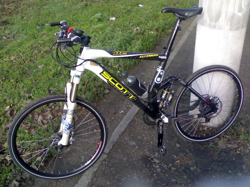

Повідомлення Ajax » 30.11.09 15:59
Собрал себе такое вот, подвесное "чудо". После хардтейла GT Alavanche Expert - плюс много к комфорту и немного минус к разгону. Но в целом пока что экспериментирую - с рулём (райзер/прямой), манетками (X.9 trigger или X.0 grip-shift). Спекки - картинкой ниже. Итоговый вес колеблется между 13,2 и 13,5 (это со светом, компьютером и дудкой). Резина так же аццкая (чуть больше 2,2 кило только покры) но зато непробиваемая. Если заменить на анти-прокольную ленту и Conti Twister Supersonic вес падает где-то до 11,4
Прошу учесть что основная задача - возить меня по городу, за город и получать фан (а не места на подиуме, как могли бы подумать некоторые), поэтому и такой выбор компонентов - достаточно лёгкие но и в меру износостойкие.
Из очевидных кандидатов на замену - руль и вынос, система, колёса. С рулём и выносом более-менее понятно (хочу low-riser, вероятно картон Ritchey, может лёгкий алюминий, желательно белое); система - или Stylo или XT (выше мне и не понадобится). Самое сложное - колёса. Вроде как бы и этих хватает, но задний обод немного неаккуратно коцнут и менять всё равно прийдётся. Раздумываю на чем-то из средних Мавиков или DT (еще есть варианты с FSA, жаль Fulcrum у нас не видно на горизонте :() + еще выбор между Center-Lock и 6-болтовыми системами.
Ну и в планах замена F100 на TALAS 90-130 или что-то в таком духе.
Немного фотографий тоже прилагается.

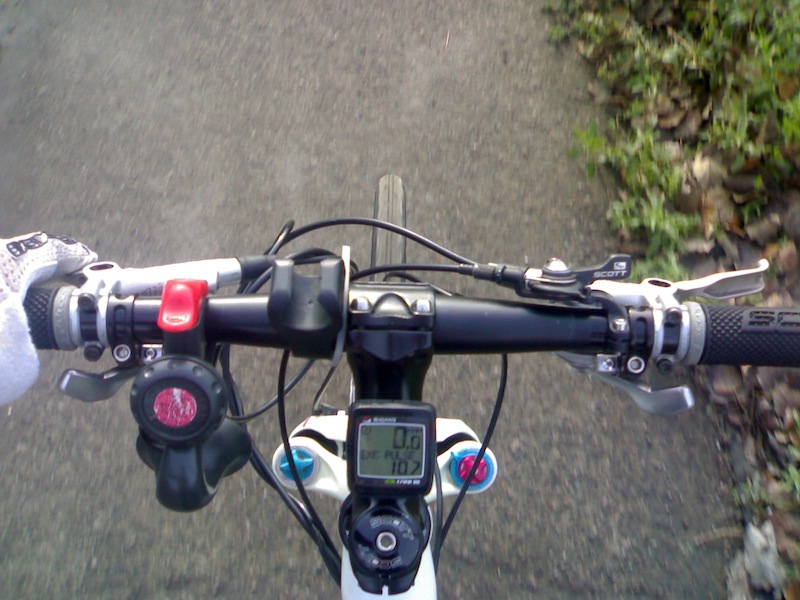

Срач на руле. А шо делать? Если понравятся триггеры - думаю про MatchMaker.

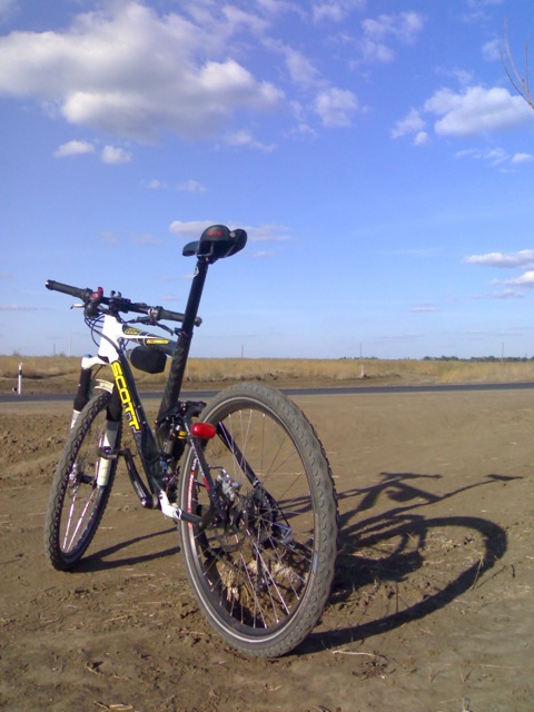

Сегодняшнее. Слики в городе - решают.

Повідомлення Glam » 30.11.09 16:17
Это глюк - или спицы розовые?..
Нормально, хотя и есть что менять...
Вилку менять только для изменения хода? Или ф-ка чем-то неугодила?

Повідомлення Ajax » 30.11.09 16:41
Не :) спицы не розовые, это мобилка так фотографирует с артефактами.
Вилку, да, для изменения хода. Можно и просто F120 но тогда по-городу будет тяжеловато ездить, хочется с изменяемым ходом, потому что сотки на некоторых каменистых спусках маловато. Но в целом вилка - одно из последних обновлений.

Повідомлення ParadiZe » 30.11.09 16:50
Класс.
У меня шоссер скотт такой же расцветки, белый, черный с желтым. Это, кажется, 2006-го года рамы они тогда так красили. Очень нравится и цвет и шрифт, современные совсем не так приятны глазу (моему).
Фишку тяжелой резины не понимаю. Нобик у меня за весь сезон не прокололся ни разу. Ральф - пару раз. Хочешь надежность - поставь бескамерки, а килограммовая резина это просто бессмысленно, учитывая количество и качество существующих предложений.
В остальном - очень здорово, для матраса самое оно. Правда руль обвешан разным, я приверженец минимализма в этом плане.

Повідомлення shooter » 30.11.09 17:12
позитивный велик
только лизарды с ног сними, ужас

Повідомлення Ajax » 30.11.09 17:39
ParadiZe, на руле всего-то что дудка и минималистичная держалка для фары, просто руль всего лишь 580мм. А, еще манетка амморта подвески.
А на счёт проколов... Это мне лень было резину менять перед и после Куяльника :gerl: Вчера сподобился поставить таки шоссейную кассету и Michelin 26x1.5 - для города самое оно и от проколов частично защищена. Насчёт общей "концепции" - у меня пока что из комплектов резины только Твистеры да Kenda Nevegal - обе тонкие что презерватив, да и по-городу на них не покатишь. А эта, хоть и тяжеленная, но катится хорошо (раскручивается плохо) ну и 99,9% надёжности :)
shooter, да снял уже, снял. Фотографии не самые новые :) Чего все так эти "носки" не любят-то? Белых - нет в продаже, потому и чёрные... были.
