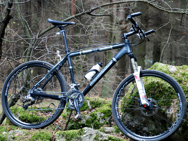

befor
Рама: Bergamont Stallion
Вилка: RockShox Revelation 426 Dual Air 130mm
Тормоз передний/задний: Avid Juicy 3 SC 160 IS
Передний/Задний переключатель:Sram X-7
Манетки:Sram X-7
Цепь:Sram PC38
Касета: Sram PG-850 8-k 11-28T
Вынос: Ritchey PRO, alu,
Руль: noname from Giant
Грипсы:BBB BHG-24
Рожки:ABR kurv Alu 6061
Передняя/Задняя втулка:Shimano Deore, FH/HB-M525, 36H
Обода:Mach1 MX Disc
Спицы: Нержавейка
Покрышки:Longus 26*1.75
Шатуны:FSA Alpha Drive 22/32/44 ISIS /каретка TRUVATIV GigaPipe/
Педали:
SPD M540
Подседельный штырь: Tattoo
Седло: Seile Success Kevlar /рамка Chromoly/

почему вилка белая?

дарёному коню в зубы не смотрел Зображення

А за гидролинию, наверное, удобно переносить ...
А что с передней гидролинией.. тоже "в спешке" ? :gerl:

кстати, второй раз в жизни вижу резину лонгус на велосипеде :)

130 мм на сталлионе?
сгони до 100 мм и почувствуй разницу
проводок велокомпа как то не очень на ноге, перетреться может и вообще нечего там елозить, лучше пустить по гидролинии

Повідомлення BeLKO » 16.11.09 14:11
-она накачана не сильно потому при посадке как раз до 100 садиться
а про проводок - эт верно, мне тоже говорил по гидролинии пустить, сам не допер. исправим
-резина как резина, на тот момент единственный бюджетный слик который был... один фиг я за весом не гонюсь
"ЗЫ: кто-нибудь 100% скажет что рожки на райзере это не тру!"
растолкуйте любезный что по вашему значит "не тру"? почем и как, уж очень интересно...
/знаю одно он был на первом моем стоковом джанте болдаре/

Хм, а разве рама под стомиллиметровую вилку не рассчитана на 100 мм минус 15-25 мм проседания?

не знаю я ответ на Ваш вопрос, на ходу как-то замерять не приходилось /100мм сказал на абум/ ну и теорией на сколько должна проседать вилка не владею

1. Обычно производители комментируют превышение хода вилки над рекомендуемым так: мы вас лишим гарантии, так как больший ход вилки может привести к повреждению рамы.
2. Из-за отличных от рекомендуемых габаритов вилки изменяется общая геометрия велосипеда, что приводит к изменению поведения двухколесника (чаще всего не в позитивную сторону), а также посадки (опять же не в сторону удобств райдера).
Собственный опыт:
- Установил 120 мм. вилку в двухподвесную раму, рассчитанную на 80-100 мм. хода. В итоге поднялась каретка, седло пришлось задрать еще выше. Ощущения - "собака на заборе". Ну и накат стал похуже. Особенно на подъемах.
- Установил 120 мм. вилку (да-да, ту же :D ) в двухподвесную раму, рассчитанную на 150 мм. хода. Накат скорее был получше, чем при "родных" 150, но при срабатывании подвески чиркал педалями об асфальт :) Вопрос был решен 150 мм. вилкой с ЕТА, которая уменьшает ее ход на подъемах и прямых :)
Несмотря на то, что про вырванные рулевые стаканы я особо не слышал, лучше все-таки не превышать в рекомендованных производителем нормативов по ходу вилки.

по моему скромному мнению, белая вилка - гламурно. И с флягой гармонирует. :)
По поводу рожек на райзере: булл шит. Главное, чтобы хозяину было удобно.
Я сам несколько лет ездил с рогатым райзером. Поменял на флэт только из-за веса.
полный сакс
только здесь райзер почти флет и узкий, так что даже ничего так)
