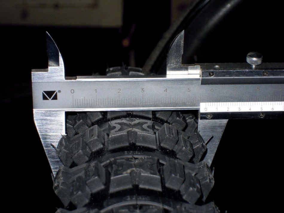

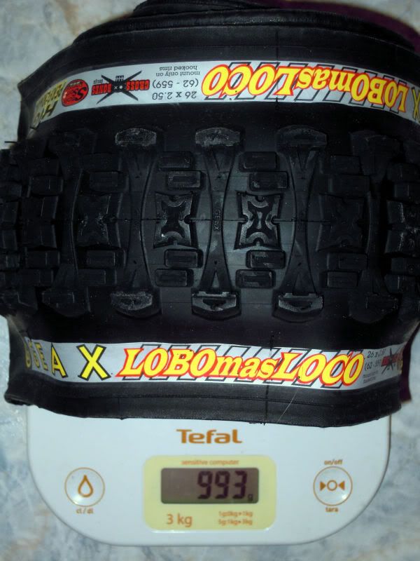

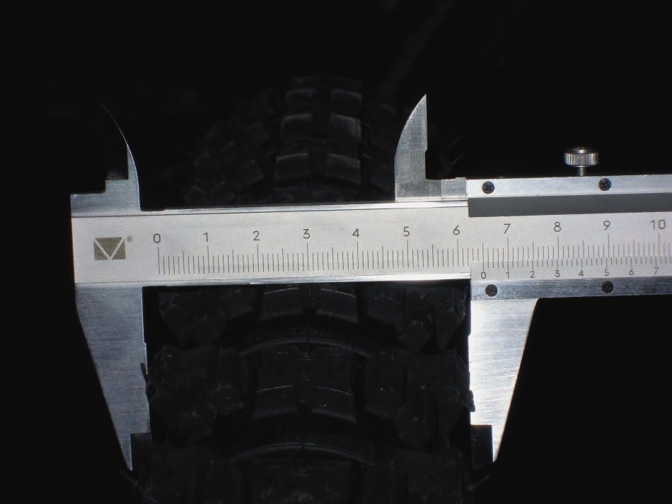

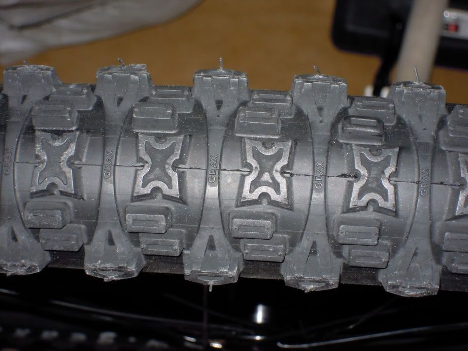

telonix спереди мне понравился, поэтому продолжаю для езды зимой делать из велосипеда трактор. передняя покрышка теперь отправляется назад, а вперед установлена geax lobo mas loco 2.5:
ширина по баллону 57 мм с копейками (2.26")
по самым выступающим шипам 65 мм (2.56")
рисунок протектора (центральные блоки чуть выше 5 мм):
резина 44-55-44, из 55 выполнены только X-образные блоки по центру, все остальное 44.
за боковые шипы на морозе стремно. если растрескается, будет жалко.
установка без камеры закончилась фейлом: накачанная до 35 psi, постояла пару минут и слетела с обода, так что будет эксплуатироваться с камерой.
в деле пока что не опробовал.

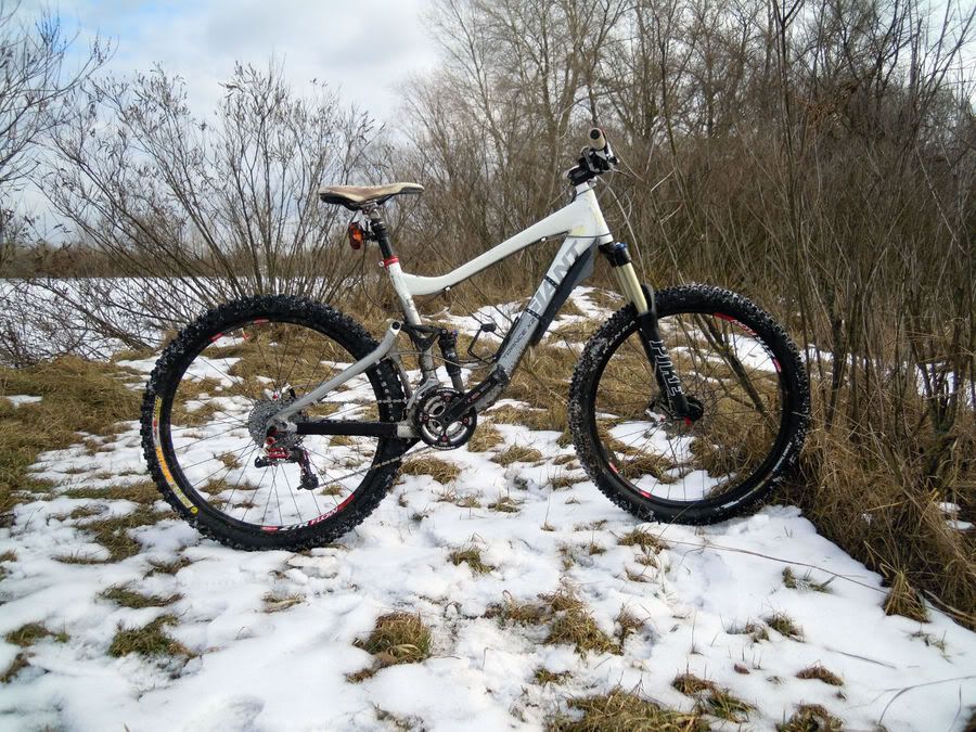

вилка получила новые штаны, а я использую последние возможности покататься по снегу вперемешку со льдом и грязючкой
виды сейчас красивые, грех не покататься
