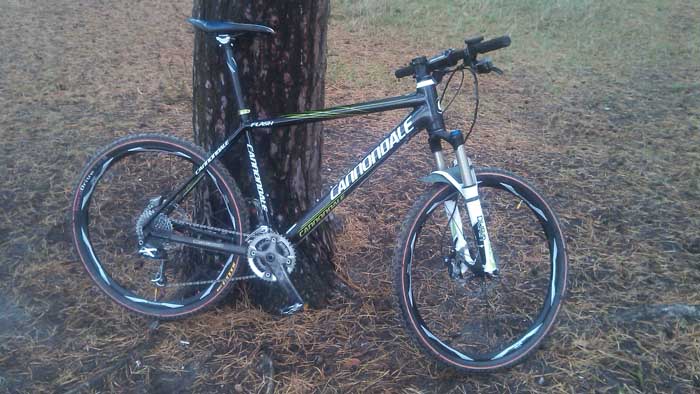

Фото кросс-кантри версии

переход на гейлайт покрышки от максиса 330 флайвейт на заднее колесо, вес 9 930, на очереди колеса , пока думаю какие взять

вага 9,68 нові колеса

Итак опять облегчился, теперь шатуны срамота ХХ 42/28, цепок срам Х9, кассета срам пг980 на пауке, дуалконтролы шимано ХТР, задняя перекидка ХТР, передняя перекидка Х9 (пока), ротора ХТР- вес 9,6 кг, в планах поменять седло на селе италия СЛР 130 грамм и потом докупить карбокалеса весом 1,4 кг, планируется выход с 9 кг. Фото позже

карбоколеса дт свісс 1250, обвіс хх1, зірка 34т, кассета хх1 11-42, гальма хх, задній переклюк хх1, сідло карбон річі вцс, гума максіс макслайт вага 310 грамм, вилка регідна річі вцс карбонова, вага в зборі 7950 грам
