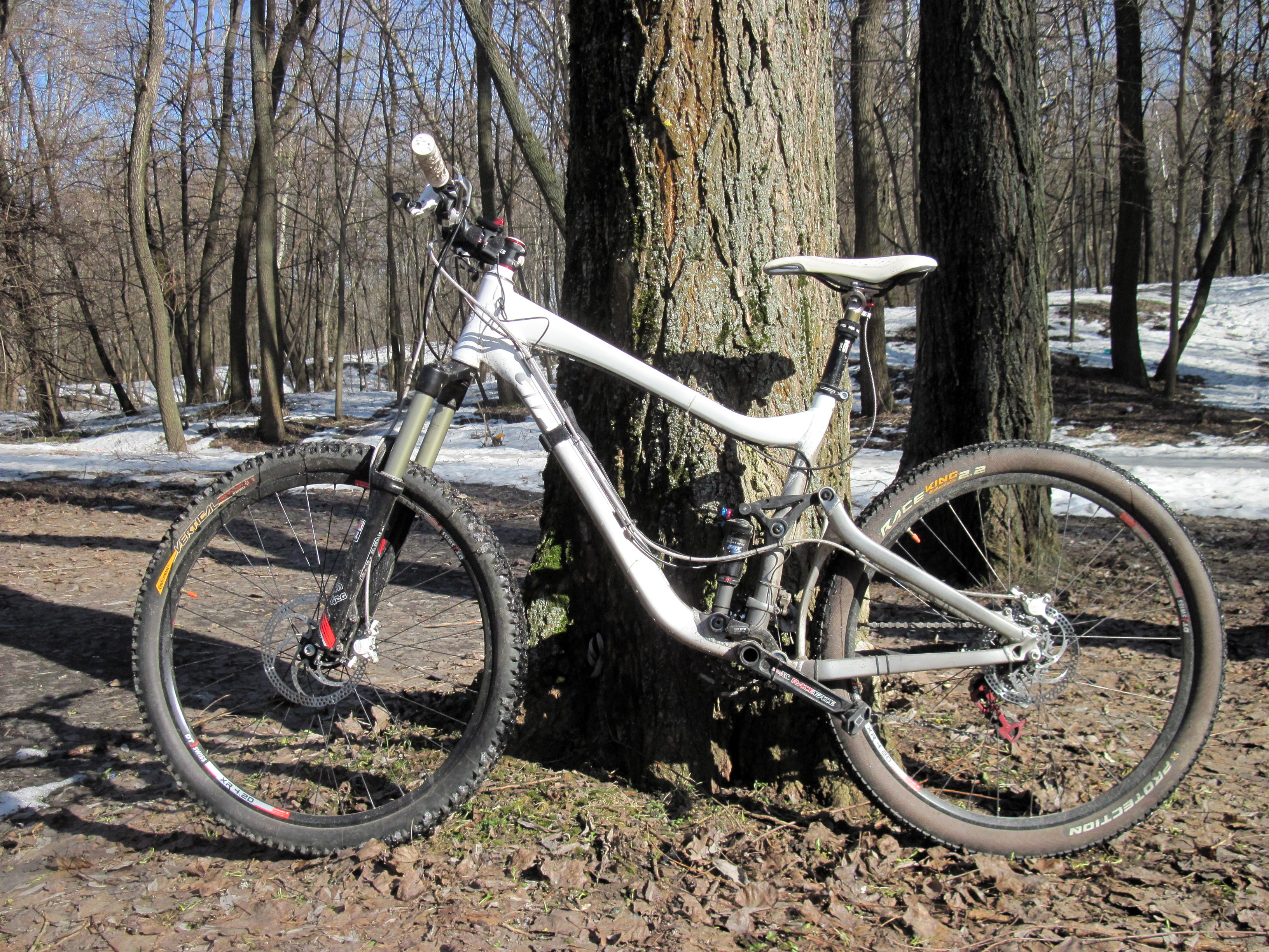

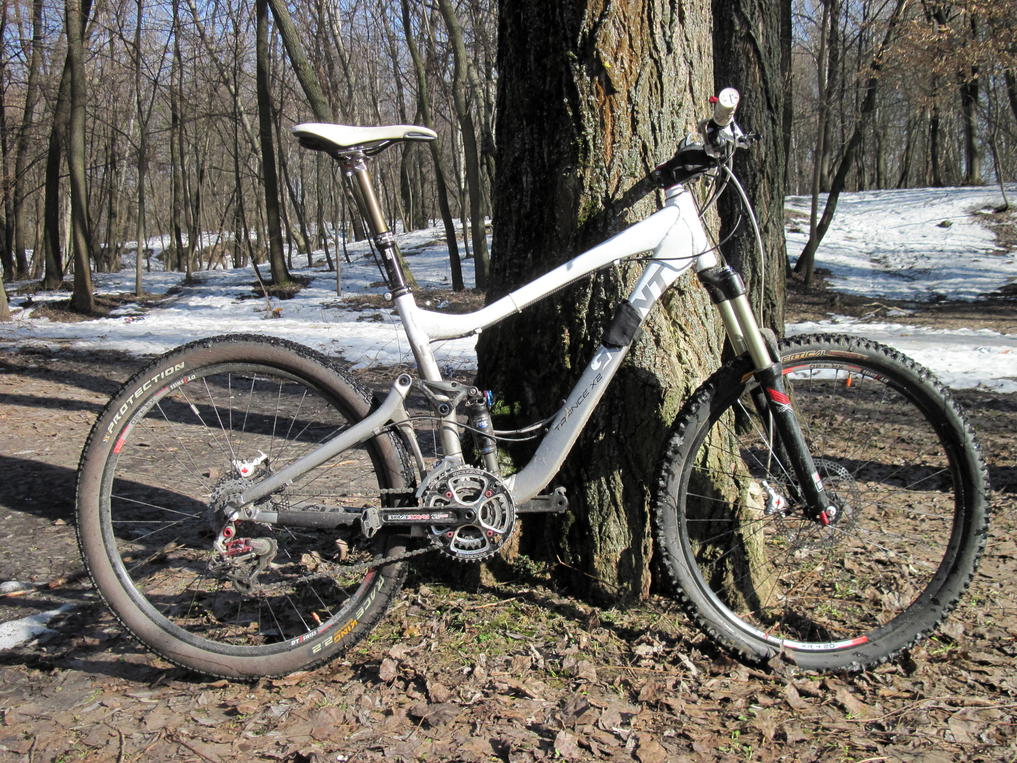

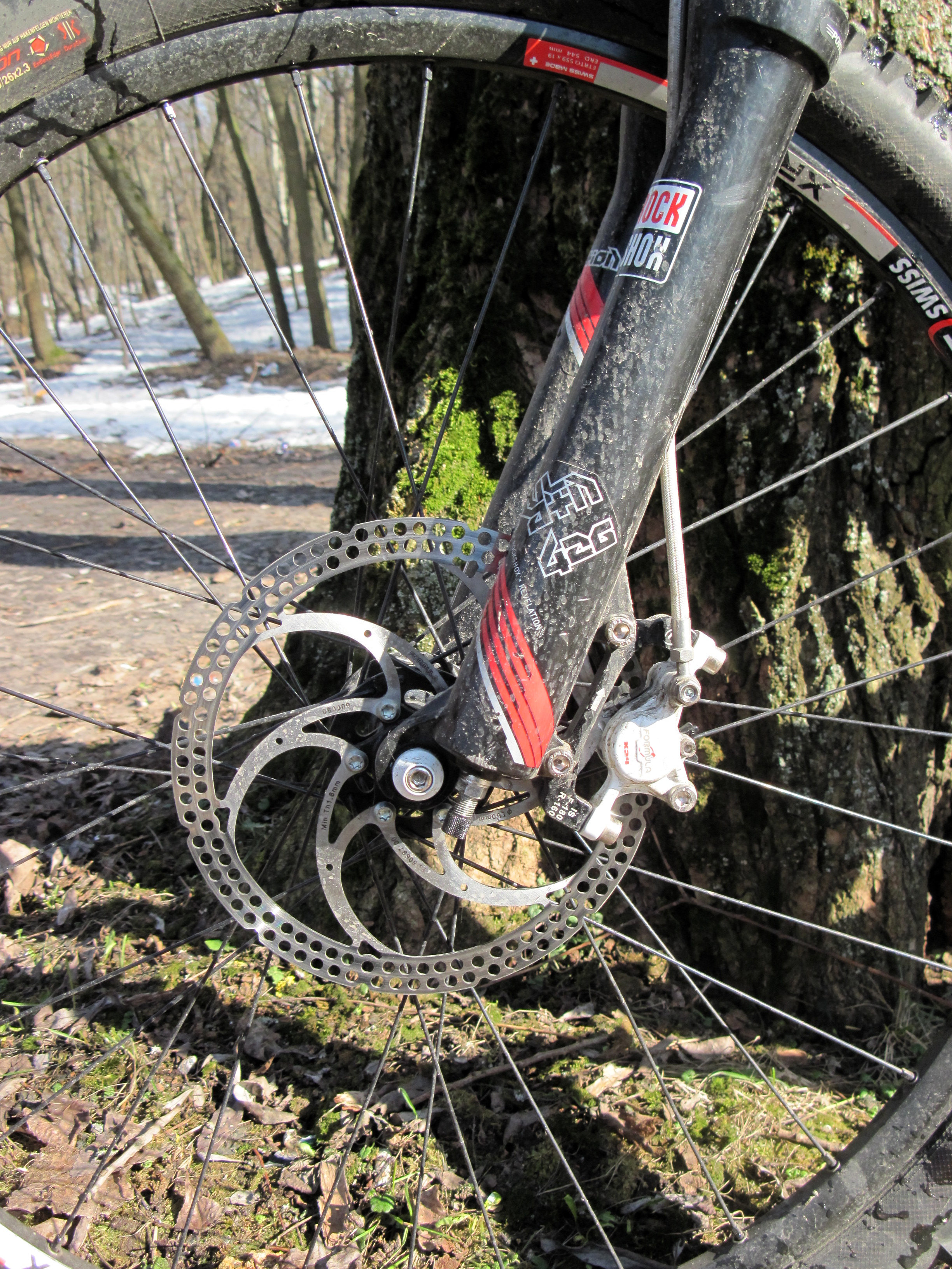

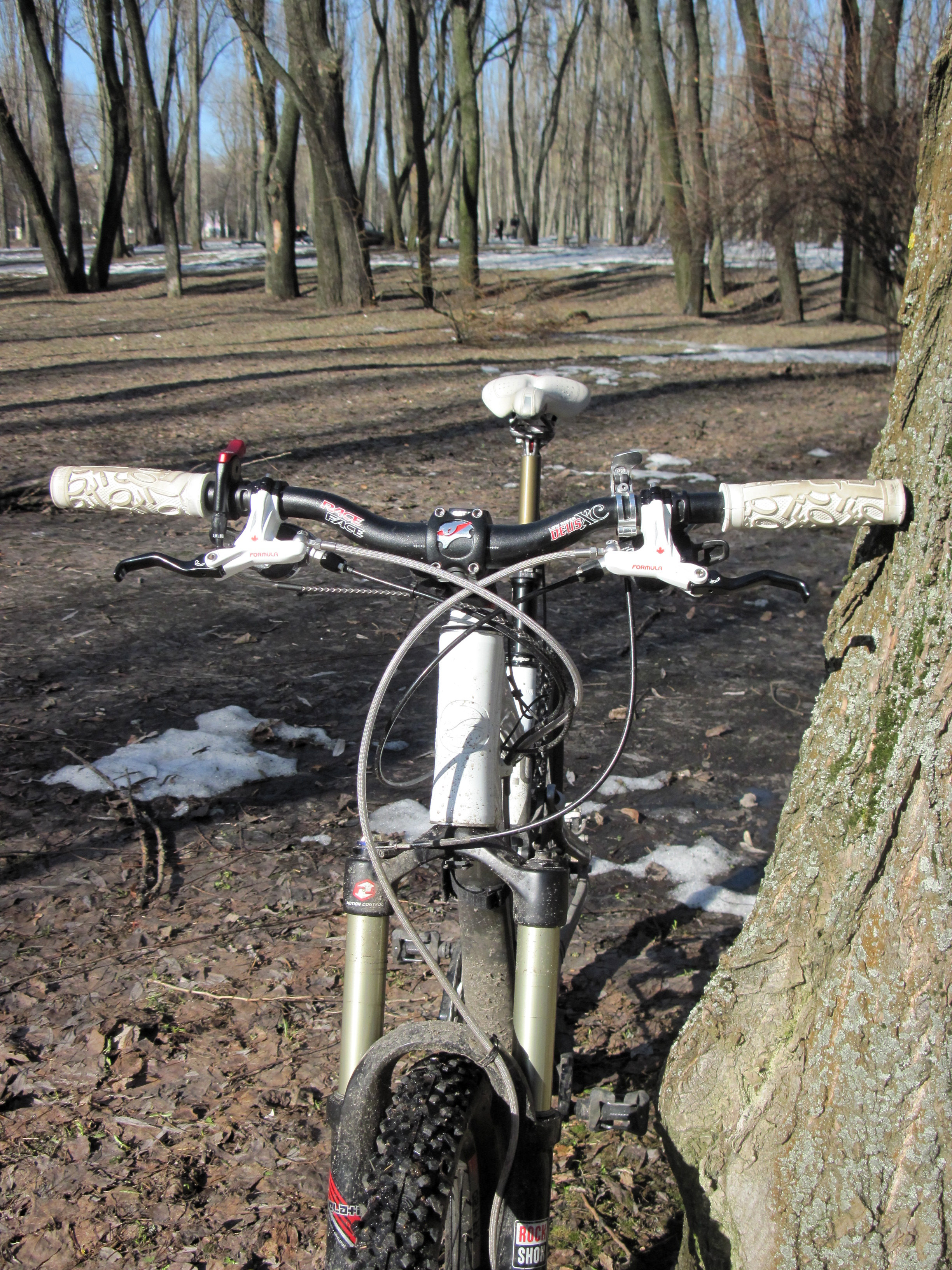

Повідомлення shapirus » 23.3.10 21:49
свежие фотки. по клику -- хайрез, если кому интересно.
справа
слева
спереди
калипер, ротор и гайка эксцентрика
кокпит

Re: Трейлбайк
Повідомлення AEM » 23.3.10 23:13
да , аппарат получился что надо !!!! а можна вопрос ? как резина Race King ? как впечетления и как накат ? а то я стою перед выбором - Сontinental Race King или Schwalbe Racing Ralph или Michelin XC Dry (2)

Re: Трейлбайк
Повідомлення blacklight » 24.3.10 12:39
Красата :good: Только вот наклони на себя тыцкалку киндшока а механолнию выведи выше тормозной ручки. Удобней будет под большой палец. И мне кажется, что вилка под ось сюда была бы больше в тему) Но то зависит от твоего катания ;-)

Re: Трейлбайк
Повідомлення shapirus » 24.3.10 12:49
манетка мешать будет. да и смотреться это хозяйство будет не лучшим образом. а так да, было бы удобно. сейчас в принципе и так нормально, разве что можно попробовать еще туда-сюда покрутить докуда получится.
ну тут не то что именно вилку под ось. тут скорее то, что среди тех вилок, которые я мог бы тут видеть вместо ревелейшена, доступны или только варианты под ось, или возможны варианты под ось (даже 15 мм), так что в будущем на ось определенно перейду. но пока я реальных причин менять ревелейшен не вижу. ход согнал до 125 мм -- нормально.

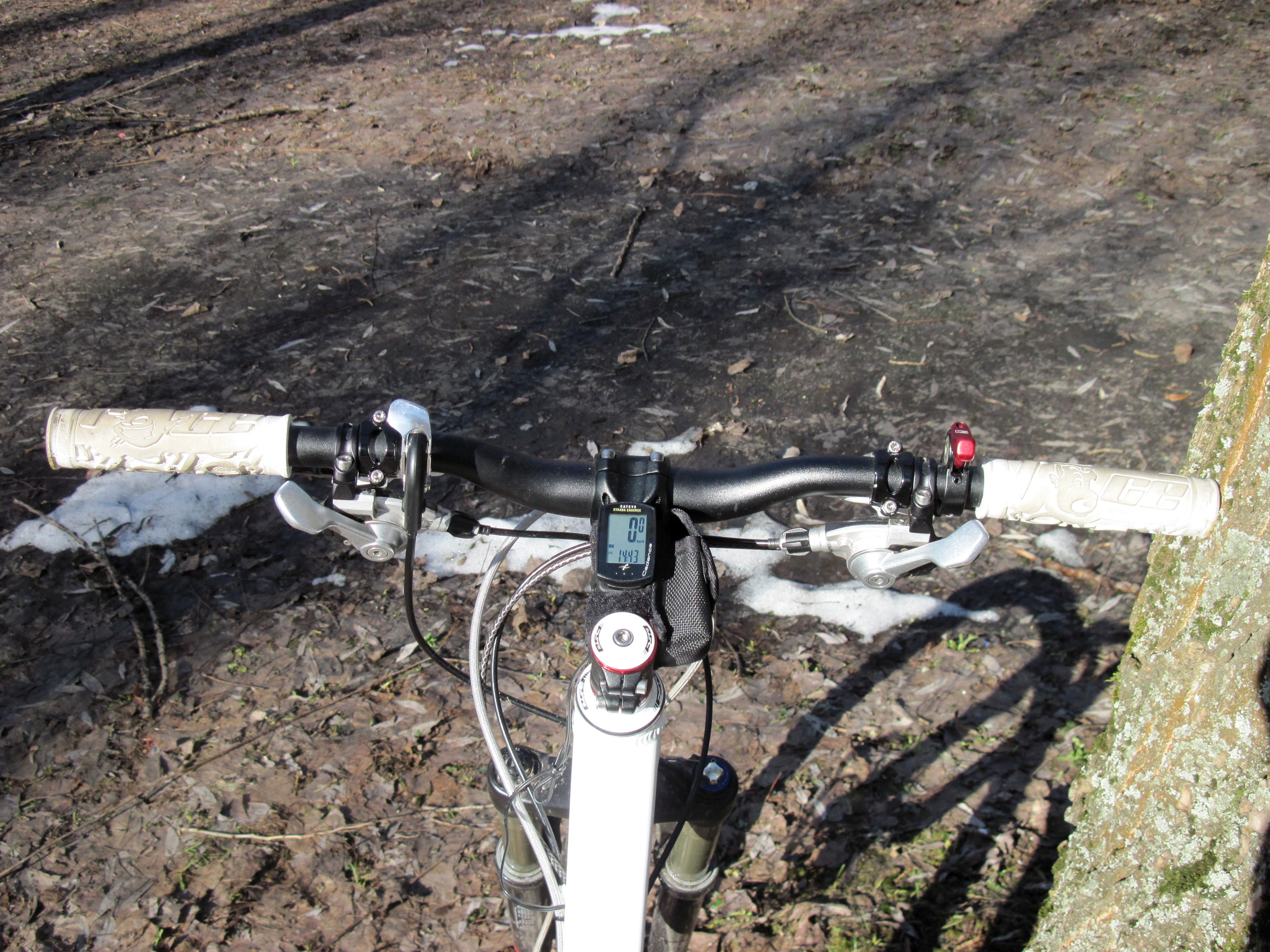

jeti
Повідомлень:739
З нами з:7.5.08 21:59
Re: Трейлбайк
Повідомлення jeti » 1.4.10 13:31
Что за велокомпутер? Это безпроводной? Работает без глюков?

Re: Трейлбайк
Повідомлення shapirus » 1.4.10 13:37
упаси боже меня от беспроводных! наелся уже досыта. это проводной cateye strada cadence (CC-RD200). с датчиком на заднем колесе, кстати, что мне кажется плюсом.
да. только слегка напрягает, что он сбрасывает все показания и наверное и настройки (насчет настроек точно не помню) при смене батареи, но по большому счету это пофиг.
