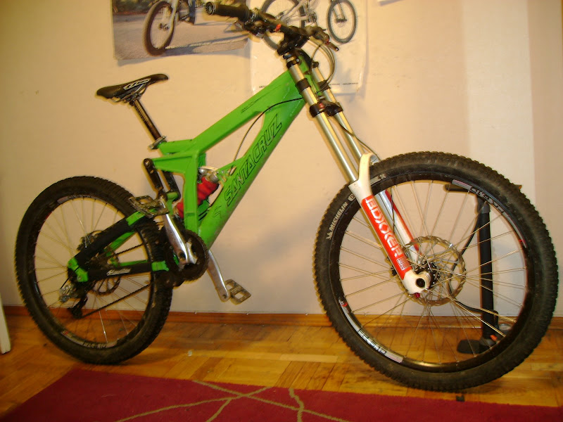

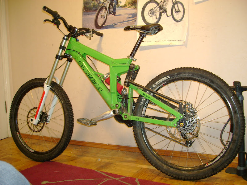

Долгими усилиями и капитало вложениями чудо стало тем чем оно есть сейчас. Предназначение Рейс ДХ, хотя гонки я не гоняю хотелось именно такой вел. Над рамой были произведены все возможные ухищрения и извращения перекраска и замена всех промов. И так то что было собрано в начальном вареанте http://www.velokiev.com/forum/viewtopic ... t=#p602722
Теперь чем оно есть после замена кардинально всего:
Рама - Santa Cruz v10 old 04 года
Амортизатор - Progressive Suspension 5th Element полностью перебран
Вилка - Rock Shok Boxxer World Cup 08
Колеса
Переднее
Обод - DT Swiss FR 6.1D Ханд майд UST
Втулка - Novatek 20 QR ( решил сэкономить так как убежден перендии втулки отличаются только весом и всё)
Спицы - DT Swiss Alpina 3
Резина - Michelin DH 24 A.T. Tubles
Заднее
Втулка - Hadley DS R1.3 (140\14) тут уж нечё не поделаешь стандарт рамы таков втулку полностью реанимировал
Руль - Syncros Bulk 710
Вынос - E13 ALI directmount интегрированный под boxxer
Рулевая - FSA PIG DH
Тормоза - F\R Avid Code 8`
Манетка - Sram X.0
Переклюк - Sram X.9 средняя лапа
Шатуны - Shimano XT 175мм
Каретка - Shimano под XT
Педали - Kona ( AtomLab TRAILKING )
Cедло - THE Mountain Cross
Глагол - Thomson Elite
Успокоитель - DaBomb Recoil ( долго хотел е13 lg1 но потом задумался на этим практически 100% копия + в 4 раза дешевле)
Цепь - Sram 991
Кассета - Sram 980 не было тогда 990=(
Все - 19 кг
В общем судите. Особая гордость это бескамерные обода комплект по переделке камерного обода в бескамерный обошелся в 3 грн =)
сори, фотка не много глючная оба колеса 26

классно покрашен! и цвет ого-го!
где красил? как качество покраски? можно ли там покрасить вилку? :)

Думаю всё можно. Красил на Бориспольской 4а в самом конце этой улице возле воинской части. Покрасили хорошо, но со второго раза. Надумаешь красить дай на 50 р больше чем попросят, тогда сделают качественно с первого раза. С меня взяли 100 грн. =)

А как подвеска работает?

Точна также как на всех кукурузах баншы и интенсах =) обычная 4 шарнирка vpp

Приличный вел, только кантрийная система палит всю кухню и боксер худощщав по сравнению с рамой. Вес меньше 20-ти впечатлил)))

Система кста кантрийная тока по бумажке Intens m6 к примеру в стоку идут с XT, у меня дома еще XTR лежит вот думаю мож втулить . Нашёт боксера тоже первое мнение было такое, а потом так пропёрло =) наоборот 35 много 38 очень много а 40 это вообще нариал. 32 михо ГЛАМУР =)

Жалко что это чудо только по прямой ездит
а по снегу вообще не поворачивает ;-)
ну ты знаешь,
250 хода как по мне то сильно много, у нас таких гор нет и мы на таких скоростях не ездим
хотя работа подвески радует :)
В сб зафоткаю как мангус с 40 ногами будет смотрется, помоему ничо так ;)

Моток скотчя нужной ширины и нителя от старой камеры. + 2 дня сборки всего этого в правеьлной последовательности. Итог катаю на безкамерке уже год гемор был только раз когда высох герметик и оно не захотелось самозаклеиватса. А так неодного пробоя тьфу-тьфу-тьфу тук-тук-тук
