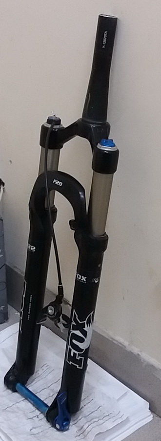

Невелика обновка на сезон 2017. Тепер з цим байком хочеться кохатись. Фото в сборі вже навесні.
