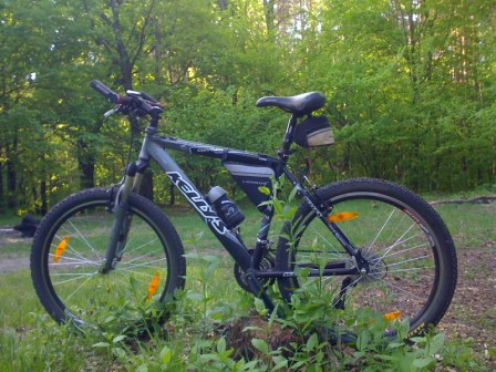

Начну с того, что год назад сделал себе подарок на ДР и купил Kellys Oxygen 2008 г. в неплохой стоковой комплектации за недорого.
Немного поездил и понял, что с вилкой RST ездить, что без нее- взял RockShox REBA 2008 г. и жизнь наладилась.
Для моих потребностей велосипеда хватало, но все же хотелось несколько деталей поменять (седло Selle Italia, другой руль райзер, другие тормозные колодки, передню перекидку lx, контакты -поменял по ходу эксплуатации). В велосипед не хотелось вкладывать много денег- это не первый приоритет в жизни, но хотелось именно своими руками сделать что-то. В итоге на новый сезон подвернулась карбоновая итальянская рама B-MAX 2010 г. +подседел FSA за недорого. Не долго думая взял и в один вечер мой Kellys Oxygen превратился в итальянца B-Maх. Через пару дней решил собрать новые колеса на ободах mavic 117 под V-brake c дисковыми втулками Deore (может когда то созрею на новые тормоза - сейчас нет необходимости). Колеса не совсем легкие, но катят хорошо. В итоге, сегодня мой итальянец встречал в Пуще свой первый рассвет. Я в полной мере ощутил разницу между старым и новым велосипедом: другой накат, скорость и т.д.
За сбросом веса велосипеда не гонюсь, надо сбросить свой вес (после НГ очень поправился), но все же B-MAX легче Oxygen на 3 кг.

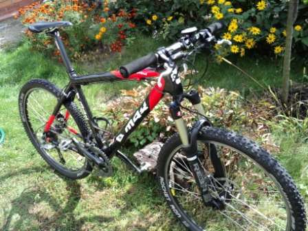

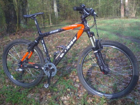

Теперь фото: Kellys Oxygen и B-MAX
Готов выслушать комментарии и ответить на вопросы.

Эти фото как бэ намекают найди 10 отличий?

Самое интересно, что когда привез раму домой, то снял размеры и был поражен- геометрия рам идентичная. На этом сходство рам заканчивается.
Может кто-то в Украине еще ездит на такой раме?
это намек на то, что описания комплектухи бы поболе надо, тем более, что правила этого требуют.
а от стока келлиса хоть что-то осталось, кроме тормозов?

добавил описание комплектации, от стока остались тормоза, шатуны, манетки, задний переклюк, касета, троса.
на ней есть защита пера в случае если цепь слетает с маленькой звезды на раму?
если нашел, кинь ссылку на сайт производителя, хотелось бы посмотреть на всю линейку

защита пера есть, VooDoo ответил в личку
относительно комментария gylka, то инфо сбросил в личку, чтоб модераторы не снесли ссылку на производителя.
Относительно Китая, то мнение интересное....но в Китае уже делают 80% всех мировых товаров и все довольны.... посмотрите дома, что у вас не с Китая??
мне не важно где и кто, что сделал, важно качество!!!

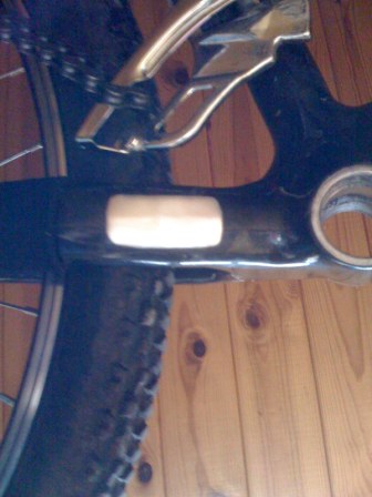

относительно, защиты, то на этой рамме кареточный и рулевой узлы алюминиевые, поэтому теоритически если цець слетит на каретку, то кроме космет.повреждений с рамой ничего не случиться (мое мнение - могу ошибаться). За все время у меня цепь никогда с маленькой зведы не слитала, а с большой было.
Вуду мав на увазі такий захист, який приклеюють на карбон

у меня часть рамы (вертикальная и косая труба в места вылета камней из-под колес) проклеена прозрачной защитной пленкой пленкой, также такая пленка наклеена на левом пере, на правом ничего не было.

советую придумать чтото более прочное чем клеенка. достаточно самому изготовить из тонкой пластины алю латку на перо. поверь, цепь может прорезать глубоко даже хороший алюминий, а на плетеном карбоне ворс останется торчать

вообще-то там не обычна клеенка - ( мне необходимо было в одно месте убрать кусок, то с трудом убрал- кленка толщиной 05- 0,7 мм)

Буду ставить доп. защиту пера.
Сегодня утром был закус, но не смертельный- без повреждений.
Понял причину- сбросил с большой звезды сразу на маленькую в начале подьема и цепь не успела перескочить, а нагрузка пошла.
На старой раме такого не было- там было приличное растоянние от звед до пера, а на этой около 5-7 мм.
Есть два варианта:
1) временный - закрыть этот кусок пера резиной с автокамеры (там толщина около 3 мм) на двух/трех хомутах;
2) постоянный- найти кусок алюм.пластины 0,5 мм толщины и поставить на:
- автогерметик-прокладку (надежно держит и снять возможно без повреждений пера);
- на 3М двухсторонний скоч (не уверен, что хватит места, чтоб не цепляла звезда );
- на эпоксидку (возможно остануться следы эпоксидки на пере после снятия).

Сразу решил поставить защиту на герметик и наложил два хомута (сейча хомута уже снял), фото прилагаю
http://velodom.com.ua/full/52773.jpg
http://velodom.com.ua/full/52774.jpg

Между прочим, отдельное спасибо VooDoo за то, что посоветовал поставить доп.защиту пера- не один раз спасала, после этого уже поставил допзащиту на эпоксидку.
