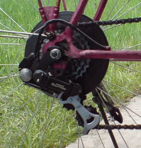

Из-за того, что спереди теперь есть маленькая звезда - пришлось поменять и заднюю перекидку (на ту же простенькую shimano):
На ржавую гайку на крепеже не обращайте внимания - она выполняет роль шайбы :)

Вот что такое кастом! И вилка, и тормоз задний (как, кстати, он сочетается с вибрейковой ручкой?), и руль с седлом -- ни у кого больше такого коктейля нет! Осталось заднее колесо на современное поменять -- будет то, что надо! Для феншуя еще убрать кронштейн для фары (или прикрепить её, что бы кронштейн не пустовал), черную изоленту заменить цветной (а лучше поискать в форумах советы крокодиловодам и посмотреть, как народ упоры для рубашек на раму крепит), а большой черный диск на заднем колесе заменить маленьким белым (или убрать его нафиг). Крылья, если не гремят, пусть остаются.
Да, когда найдешь специнструмент, пообрезай тросики (особенно на переднем переключателе).
П.С. А что это за цепь такая? ХВЗ?
Тормоз задний нормально сочетается. какая этой ручке разница - рычаг - он и в Африке...
Заднее колесо - да - надо бы, с нормальной кареткой и нормальным профилем. Еще бы трубу с выносом подобрать.
Кронштейн для фары выполняет роль шайбы еще, там и так вилку ножовкой и напильником надо было обработать, чтоб стала и не люфтила. Не поднимая раму над вилкой пришлось бы дорезать резьбу на трубе вилочной, а плашки правильной под рукой не было. А сама вара есть, но она еще та, с динамкой, может со временем подберу что-то на батарейках.
Упоры рубашек еще предстоят. Пока не крепил, ибо в окончательной конструкции не уверен. И вместо того, чтоб изоленту менять - думаю все же покрасить.
Крылья не гремят - почти новые, ставил именно белые старой конструкции. А диск на заднем нравится. Он с лого ХВЗ. Тросики тоже обязательно обрежу, конечно, как буду уверен что конструкция более или менее окончательна.
Цепь - да, еще харьковская. Буду ее менять, когда до каретки дойдут руки.
