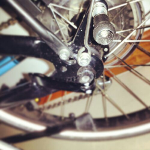

Из неприятного - сломался хваленый механизм фиксирования в сложеном состоянии tern magnetix, мелочь вроде, но ищу надежную альтернативную замену, может есть варианты? ̶р̶е̶м̶н̶и̶ ̶н̶а̶ ̶л̶и̶п̶у̶ч̶к̶а̶х̶,̶ ̶в̶е̶л̶к̶р̶о̶ ̶н̶е̶ ̶п̶р̶е̶д̶л̶а̶г̶а̶т̶ь̶ ̶%̶)̶

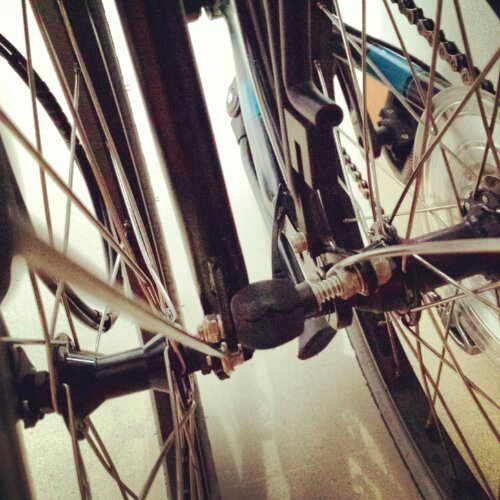

вот тут начинаются танцы с бубном. Почему то конструкторы складников решили, что передняя вилка со стандартным OLD 100 мм им излишня,
и OLD в вилках большинства складников 74 мм!!!
Ну что ж, подумал я, разберу родное колесо и пересоберу новый обод на родную втулку, делов то - но не тут то было!!!
Тут ждала меня очередная засада производителя - втулка то родная на 20 спиц!!!
Внутри Украины таких втулок в принципе в продаже нет, за рубежом почему то есть все, кроме как на 36 спиц!
C поиском варианта нужных мне ободов на 20 спиц меня ждал полный облом. Все что есть в продаже на 36 или 48 спицы.

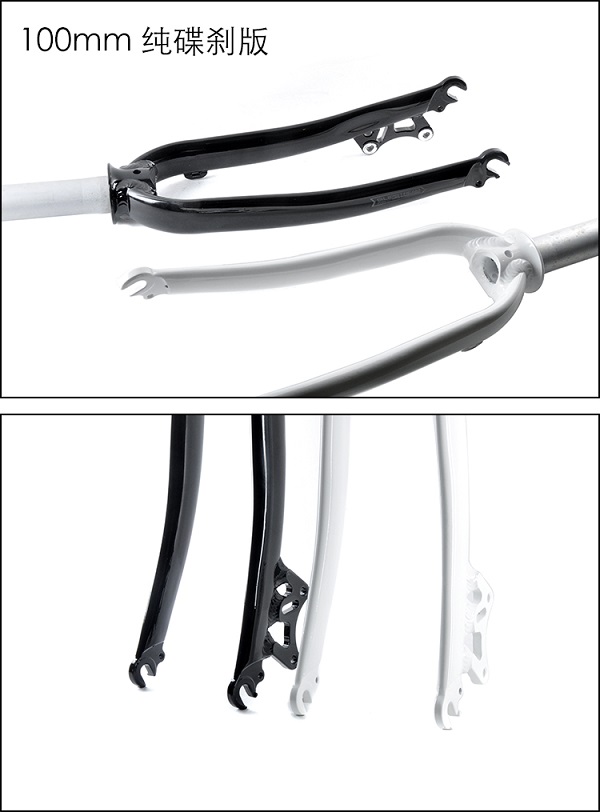

Что бы отвязаться от редкого размера на 74 мм во втулках задумался о замене вилки на вилку со стандартным OLD 100 мм (что вообще не входило в мои планы), но и тут облом - чего то достойного и подходящего по характеристикам не нашел...
Буду благодарен за совет по выходу из ситуации...
Так как 2 обода на 36 спиц уже куплены, то решить вопрос можно либо втулкой 74 мм на 36 спиц, либо новой вилкой (что совсем не гуманно по цене и не хотелось бы)

Наши суровые северные соседи заказывают обода и втулки на каком-то ТаоБао и счастливы
По поводу передней вилки - если она стальная (не знаю как это можно узнать но как-то же можно) - то ее смело можно разгибать.
Алюминий разгибать нельзя
Либо не париться с переднем колесом вообще - ведь основная нагрузка приходится на заднее (или вы планируете прыгать по бровкам?), а резина двушка и на старое вроде как становится

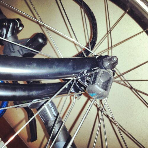

Как сломался магнит - сам точно не подскажу, при очередном складывании заметил что он криво стоит, взял в руку и он в руке так и остался)))
Ответная часть магнита на мой взгляд хлипковато спроектирована, поэтому и сломалась. Возможно не добавила ей здоровья частая перевозка велосипеда лежа в багажнике автомобиля. Вибрация, ухабы и подскоки могли дать несвойственную детали нагрузку. Его конечно можно зажать в тиски и расклепать, но вот надолго ли этого хватит...? Фото неисправности прилагаю.
Буду искать что то наподобие как у иностранного коллеги (он пишет что эта часть продавалась в магазине торгующем дахонами) взято отсюда
Хотя с виду что то пластиковое, но кто знает...
Вот только цена в € 12,95 не радует.А еще пересыл :(

...По поводу передней вилки - если она стальная (не знаю как это можно узнать но как-то же можно) - то ее смело можно разгибать.
Идея разогнуть реально интересная...
Вилка передняя вроде бы стальная, по крайней мере магнитится уверенно, но идея разогнуть мне пока что до конца не ясна - как она будет себя вести после разгибания?
Вот мои страхи по этому вопросу -
1.Разогнутся ли оба пера одинаково в противоположные стороны?
2.Не будет ли она стремиться сомкнуться обратно (прокол камеры, ремонт на дороге, снятие колеса - можно не вставить назад без специнструмента?)
3.Не даст ли эта операция все же общее ослабление конструкции и увеличенный риск поломки?
4.Перестанут ли быть параллельными друг другу дропауты?
В общем из за этих рисков пока что склоняюсь на замену родной вилки на вилку с 100 мм OLD и креплением под дисковый тормоз, от китайцев с ТаоБао,

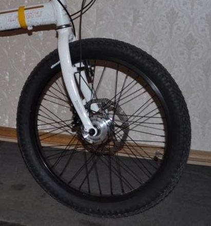

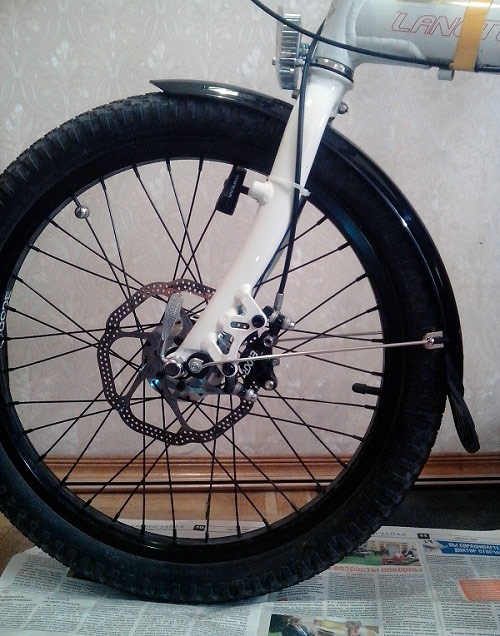

Частично стоимость замены надеюсь отобью продажей родной вилки. Как утешающий бонус получу возможность поставить дисковые механические тормоза, навсегда отвяжусь от стандарта 74мм }) и получу возможность выбирать из сотен 100 мм втулок :yes Правда вот на ней нет родного крепления под tern magnetix, но эту боль как то переживу и что то придумаю.
Люди уже делали, будет выглядеть примерно так, на фото правда динамовтулка -
По картинке вилки похожи, смотреться должно приемлемо -

Раз магнитится значит сталь (у меня тоже сталь). Судя по длине перьев вилки под колеса 20" разница между 100мм и 74мм мне кажется просто огромна (ровно по 13мм в каждую сторону). Как разогнуть такую вилку без предварительного нагрева я не могу себе даже представить. При этом потребуется еще и полная перекраска. Потом вилка может быть еще и полая внутри для облегчения. Я подозреваю, что моя точно полая. Тогда вообще не преставляю... В общем, я разделяю ваши опасения. Хотя может и умельцы есть...
Как по мне, то раз уж вы вложились в новое седло Брукс, то решение купить новую вилку я считаю самым правильным и надежным. Бонус в виде возможности установки механических дисковых тормозов мне тоже нравится. Так что вилку под замену, а дальше собирайте колесо, какое душе угодно. Кстати, на фото новые вилки смотрятся отлично и может они еще и алюминиевые? Тогда еще и велосипед скинет в весе пару сотен граммов.
С магнитиком что-то придумаете. У меня супернадежный механизм в виде ленточки-липучик велкро, но я помню, что этот совет вам не подходит.)))

baronfonalex, отправил вам в лс ссылку на форум, на котором я узнал что эту вилку можно разогнуть ;)
Но я бы не парился и оставил переднее колесо как есть
Ну а если не выдержит - то тогда уже думать: разгибать или менять
Должно выдержать

Добрый день! Продолжаю отчет.
приобрел дополнительно к уже перечисленному -
-тормоза механика avid bb7 + ручка Avid Speed Dial 7 (пришлось поискать, пока купил 1 шт, все продают парой)
-Покрышка 20" x 2.0" (50x406) Schwalbe Big Apple RaceGuard B/B-SK+RT (1шт) на переднее колесо
-Покрышка 20x2.15 Schwalbe BIG APPLE PLUS GreenGuard 55-406 B/B+RT (1шт) на заднее колесо
-заказал через посредника из Китая вилку - авось к концу месяца придет...
осталось не так много -
1.выбрать и купить втулку
купил - Shimano XT HB-M756 36h
2.исходя из втулки - ротор для тормозов.
купил - Avid HS1 160mm
3.найти мастера кто соберет 20" колеса
4.установить вилку
ну и по мелочам, тросики, рубашки и тд
baronfonalex
Повідомлень:54
З нами з:25.5.12 19:23
Re: Складний велосипед. У кого який?
Повідомлення baronfonalex » 25.1.15 17:25
Держите пальцы!
Доверил сборку колес Мустафе на ул. Комбайнерів, 3-а
Мустафа, не подведи!!!
baronfonalex
Повідомлень:54
Повідомлення baronfonalex » 28.1.15 00:39
Держите пальцы!
Ура! Спасибо Мустафе, не подвел, колеса собраны отлично!
Натянул резину, весь вечер любовался :Yahoo!:
Фото не передать степень моего восторга...Ждем вилку из Китая...

Естественно замена задней звездочки с 17 на 22 на планетарке потянула за собой замену цепи, взял Shimano CN-NX10.
Отверстие под фиксирующий болт на рычаге тормоза на задней втулке не совпало с приваренным ухом на пере рамы,
пришлось просверлить дополнительное отверстие на рычаге.
