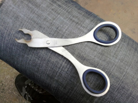

таки удалось открыть замочек ножницами и снять цепь :good:

1. цепь срам не в топку (она уже около 1000 прошла), помыл , теперь пускай ждет своей очереди
2. см.п.1
3. замок снялся легко и не повредился , думаю его можна будет использовать и в дальнейшем
на нормальный сьемник замка денЁг нету (( поэтому в ход пошли старые ножницы и болгарка 8)

.. замок снялся легко и не повредился *** ...поэтому в ход пошли... и болгарка
:o А-А-А!

читай внимательно, болгарка нужна была, чтобы из ножниц сделать хитрый девайс для снятия замка на цепи.
"ни один замок при этом не постарадал" (почти ©) :lol:

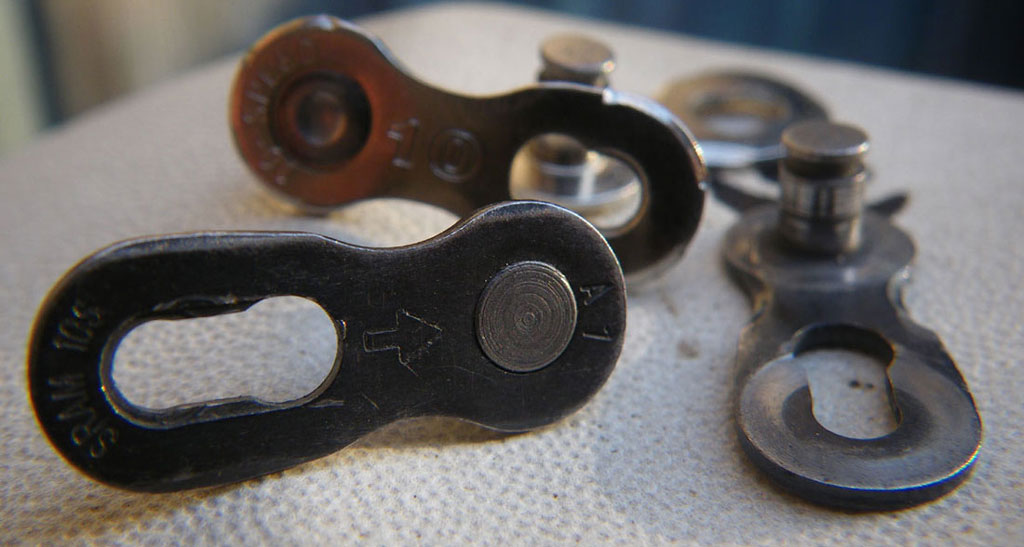

вот фото снятого замка , видно что с внутренней стороны есть некоторая выработка

о, оперативно пришла фоточка, класно. В чому тут одноразовість по фотці так і не допру. Там де надпис sram10s фланчики цілі! і хоч при маленькому натязі цепа ВІН повинен по ідеї тримать (хоча можливо якщо роздовбаність вже велика то буде при "кікдаунах" розсипаться) "Я так думаю"міміно
По фотці дуже навіть багаторазовий )), побачимо; з'єднувать вдруге майбуть треба під щедрим маслом щоб шийки залишились гострими і зайшло легко і нараз, в любому випадку ти першопроходець :friends: Все ще не хочу вірить шо янкі придумали б ТАКУ одноразовість, у них же все геніально-практичне.
У меня на замочке KMC такая выработка даже после 100-150 км появилась.

Замок Sram PowerLock, не смотря на свою официальную одноразовость, отлично снимается и устанавливается плоскогубцами.
Собственно неоднократно это делал, особенно когда в сраной скотобазе не было этих замочков, сейчас купил несколько штук про запас, пока не пригодились

.. отлично снимается и устанавливается плоскогубцами ... Собственно неоднократно это делал, ...
потішило, гарні новини ;) цікаво, буду пробувать робить другий захОд ... глянем.
