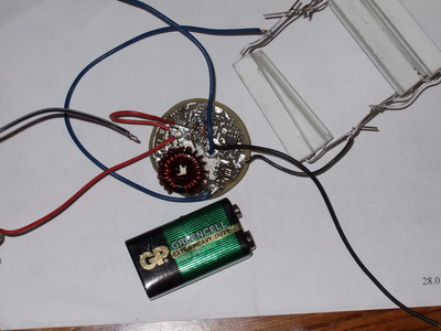

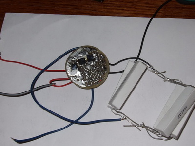

є 3 w і 6W, даже якщо 3 вата 0,5А то з підзарядкою 4 Амперного АКБ має справлятися на ура; Мужики я просто спитав, не використовуєте то ні ...мені просто цікаво;
- вчора пробував робити фару з корпуса конденсатора.., вирізав кружок 12мм довщина 3 см в діаметрі , установив СВД , через 10 хв, досить теплий і далі підігрівається. Якщо приблизно на глубину 7мм з протилежної сторони СВД, розрізати на шахматку 5х5 мм достатньо буде для охолодження , чи навряд?, а може попробувати радіатор від проца старенького прикрутити попередньо обпиляти його діаметром 3-4 см?

А это всё те самые блоьшие электролиты? Частота преобразухи какая?

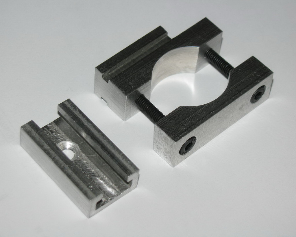

А вот и пробный вариант крепления подоспел, правда на один день от фонаревки промахнулся :-(.

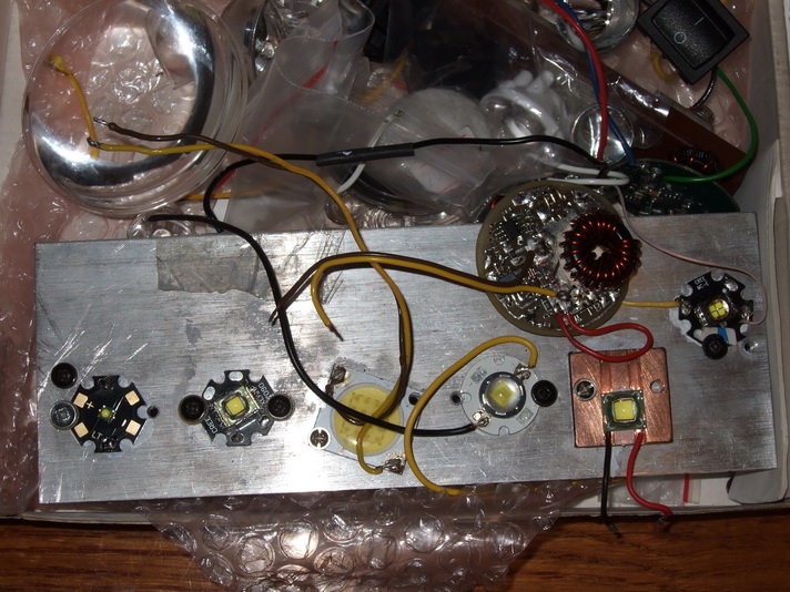

Как когда-то обещал, смакую мощные диоды ССТ-50 (1500 лм.) и ССТ-90 (2500 лм).
Вот играюсь с драйвером для SST-90.
Плата (прототип пока) диаметром 42 мм. При токе 9.5 А - КПД ок. 92-93 % (Вх. 7 В, вых – 3.9 В). Мощность 35 Вт.
Долговременно, при комнатной +20 температуре, работает на токе нагрузки 12.5 А (мощь 42 Вт.) все охлаждение через полигоны платы, никаких радиаторов!
Есть 2 сервисных функции (термозащита и переход в слабый режим при низком вх. напряжении).
По крутизне импульсов – длительность фронтов ключей (уточню позже) порядка 50 нано секунд, при частоте коммутации (ШИМ) ок. 500 кГц.
Воть так!
П.С. на самом ССТ-90, при токе 10 А, падение напр. ок 4 В.

а как т собрался фокусировать вон тот светодиод 3-й с лева...? самый большой
То е матрица Бриджетлюкс на 17 Вт.
Никак не собираюсь фокусировать, взял на пробу, возможно сделаю видеосвет.

- так, ті самі , не мав доступа до осцилографа . Вони по ідеї на частоту преобразователя не впливают, частота задається з 3 ноги конденсатор на масу... , в мене установлено в цьому місці 470пік. Але замітив як включаються драйвери простеньне радіо на "фм" фонит добре.
ElektRoMan яка повинна бути ?

- можете схему драйвера викласти?

orex_
Какое выходной ток, частота преобразования?

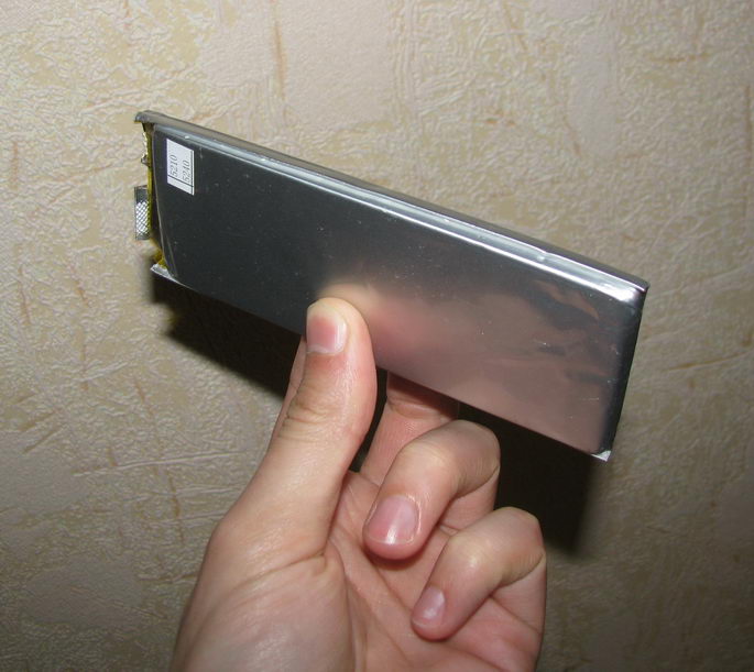

А я уже перешел с 18650 на липоли :). Цена не намного больше, но легче почти в 2 раза, правда без защиты :grin:.

а покатит ли для липолей защита, оторванная от литий-ионных (тех же 18650) или там другие пороговые напряжения нужны?

та напряжения все теже самые просто оболочка другая... и когда взрываются тоже одинаково воняют :lol:
По напряжением это одно и тоже. А вот по емкости у меня 5000ма каждый елемент, а от народных защита помоему имеет ограничение на максимальный ток зарядки/разрядки, так что может и не прокатить, смотря как применять.

правильно, на счет защиты, а химически ето одно и тоже в нутри, только упаковка разная
