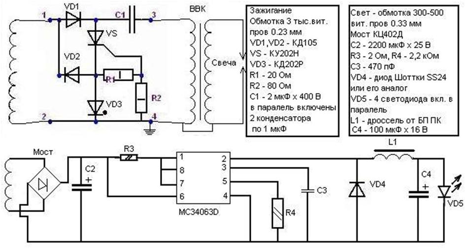

ElektRoMan , я думав , що підбор R4 дасть зміну тока на виході, може тоді попробувати на 7 ножку МС_шки подати через опір напругу, як типовому включенні? (на скрепці), По такому включенні вона добре робить треба лиш на виход (2 ножка) грамотно повісити транзистори...?, взявши по принципу як тут :http://www.vampirchik-sun.nm.ru/interes ... age021.jpg.

- прогляну схему, як не розберуся з МС можливо "зпригну" з неї для побудови драйверка на 2 - 2.5А.

orex_
Посмотри специальизированные микрухи, для тока, типа - HV9910. Дёшево и сердито

ElektRoMan - ну ето от 8 до 300В зачем столько?
Если бортовое - 12 вольт, то оно попадает в допустимое значение входного напряжения.
Спасибі, гянув :good: , буду мати на увазі, з даташита по типовому включенню транзистора (n-канальний)на виході не потобається, що зайвий ток йде через опір на масу, Опір має бути приблизно 3вТ, якщо в нагрузці буде СВД 2500мА. Типового включення транзистора р- канального (його послідовно можна включати ) , нема. (по ціні 8-12грн, МС 2.40 - 3.15).
