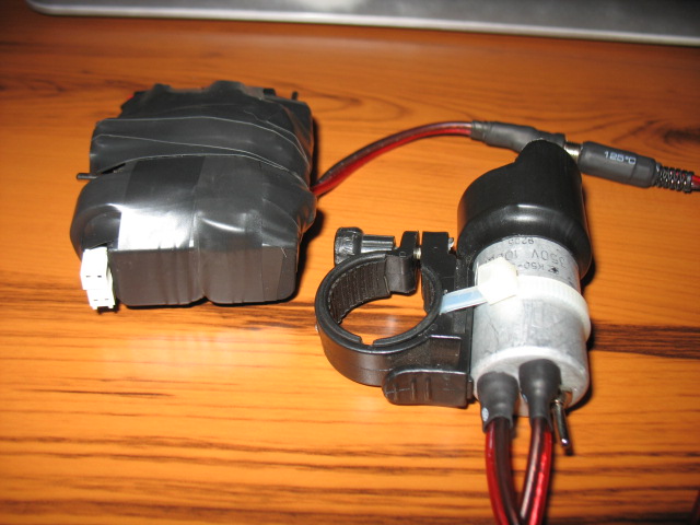

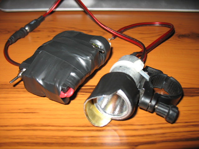

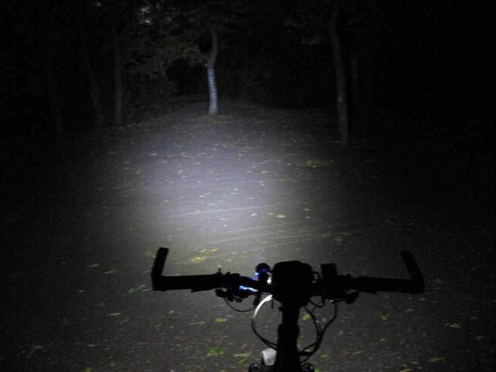

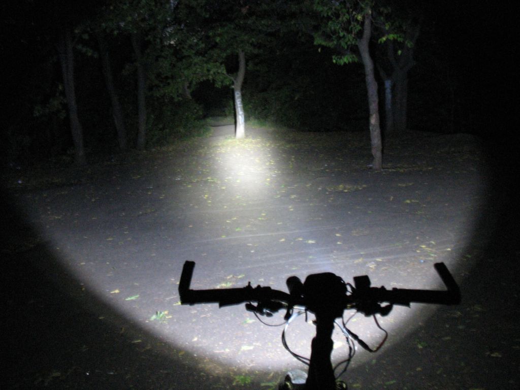

новая фара на модуле: рефлектор + CREE XP-G R5. фото пока нет..в самом рефлекторе внутри есть белая изолирующая прокладка - толщина ее порядка 0.8-1 мм - чтобы контакты на светодиоде не замыкались при установке его в модуль..так вот кажеться что за счет этой прокладки светодиод не полностью заходит в рефлектор - поэтому луч узкий..или как все таки расширить угол??
сегодня провел тесты ..(завтра наконец добавлю фото "новой фары" - сели аккумы в фотике)
P.S. до дерева в центре 15 метров, выдержка 2 сек., ISO 400, F/2,8, фотик кенон 620
"новая" фара
"новая" фара
"старая " фара - макс. режим
диод CREE P4+линза 15 град.
"новая" фара - макс. режим
