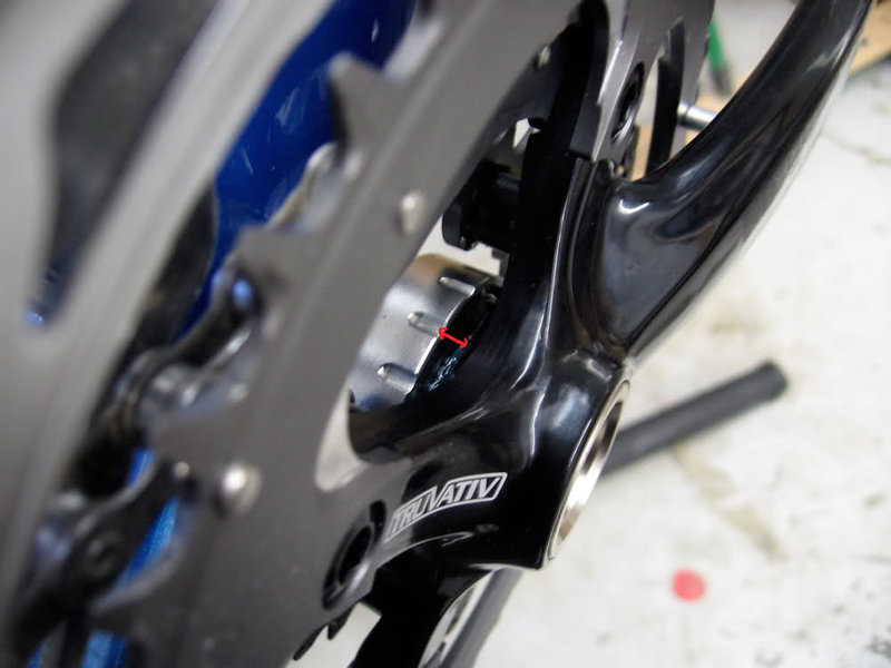

Была рама Мerida шырина каретки 68мм на неё была установлена данная система
Купил раму Kellys шырина каретки 68мм таже система становится с зазором около 5мм
Подскажите пожалуйста кто сталкивался как такое может быть?

Сколько колец поставил под чашки каретки?

Повідомлення Escander » 14.3.11 16:48
все перекинул 1в1 как на старой раме колец 2 по одному с каждой стороны

Тогда еще такой вопрос: уверен, что нормально затянул болт на левом шатуне и шатун при этом полностью сел на ось? Там довольно приличный момент затяжки - больше 50Нм.
Ну и смотреть нужно, чтобы зазора не было именно между пыльником подшипника в чашке и выступающей внутрь площадкой вокруг оси на шатуне, потому что на фото этого не видно, а в том месте, где указано стрелочкой зазор между самим пауком и чашкой конечно будет. И еще, когда все собрано и стянуто болтом - шатуны не должны люфтить.

Повідомлення Escander » 15.3.11 09:36
затягивал до немогу (могу оч много) результат нулевой, был в мастерской Giant сказали нужен третее кольцо
Нужно еще к Вам заехать но сомневаюсь шо поможет :dash2: :dash2: :dash2:

Для трувативовских чашек, устанавливаемых на 68мм кареточную трубу нужно два кольца (по 2,5мм толщиной).
Попробуй может другую мастерскую :)

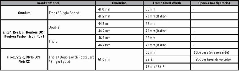

Повідомлення Max_NoMad » 15.3.11 13:01
года так до 2007-го - да.
на О.С.Т. сделали уже по-нормальному, 3 кольца (1 слева и 2 справа)
т.к. много было жалоб, что если каретка 73 мм, то Е-Type переклюк или успок под каретку нельзя поставить без сдвига чейнлайна.
как раз вчера на МТБРе встретил эту тему (курил вопрос успока под каретку)
Хм, возможно..
Однако в техмануалах до 2010 года включительно про это ничего не знают:
Ну и смущает, что система с кареткой как есть переехали с одной рамы 68мм (где все было нормально) на другую раму 68мм (и вдруг стало ненормально).

Вопросов невозникало-бы вовсе но на старой раме при одинаковой ширине каретки зазора небыло
кстате фото с МТБРа и там говорят шо так и надо :duma:
Уточни, где именно получается зазор (как я писал выше) или выложи фото с другого ракурса.
Потому что зазор между пауком и самой чашкой должен быть; не должно быть зазоров между пыльниками промов и выступающиим внутрь площадками вокруг оси на шатунах.

хм, странно.
не могли ж при торцовке каретки на Келлисе снять лишнего металла?
фотка инструкции наводит на странные мысли - какэта и при 73 каретке колец не надо, и при 73-Е тоже не надо - чейнлайн жеж съезжает, пластина Е-тайп переклюка или успока имеет свою толщину, обычно те самые 2,5 мм. или они имеют в виду, что если вал системы не дотянут в левом шатуне на те самые 2,5 мм, то это типа не страшно?

Зазор между пауком и чашкой как на фото. По теории он там и должен быть, и я с этим не спорю но раньше он был в пределах 1мм(то есть его небыло видно) сейчазже зазор около 5мм, на ходовые качества я думаю это сильно не отразится а вот вопрос грязезащиты правого потшипника становится актуальным :58:

Неа. ездить нельзя. Судя по всему ось не вошла в левый подшипник, если верить замерам - то зашла только на ~ 1 мм. Наверное в новой раме не все идеально по осям кареточного узла. Разбери, осмотри посадочное место на оси сразу после шлицов под шатун. Если есть закусы или потянутости на заходной фаске - подправь. Вставь ось с наружной стороны в левую чашку - проверишь заход в подшипник. Попробуй открутить на 1-2 оборота левую чашку и собрать систему. Не зажатая чашка может отцетрироваться по оси - будешь знать причину. Приведенная таблица мануала верна в т.ч. и для вариантов под 73 и 73-Е мм. Линейный размер не должен быть менее 73 мм, но может быть более на 2.5 мм.

ось заходит в левый подшипник полностью толькошто проверил. Конец оси выходит на 12,2мм. если открутить левую чашку и посадить паук то он плотно подходит к правому пыльнику без зазора но как только начинаеш закручивать левую чашку ось начинает отходить назад и в конце концов имеем тоже что и имели- зазор 5мм для грязюки :zopa:

Если ось садится в левый подшипник, и ты в этом уверен (высота выступа оси из подшипника одинаковая и в сборе системы и отдельно одетой левой чашке, и ты чувствуешь что чашка , одетая отдельно села на упор оси), то исходя из того что ты описывал выше на новой раме размер кареточного узла меньше на ~5 мм :grin: Проверь. Чудес в железе не бывает :^:

Повідомлення Escander » 16.3.11 09:18
поставил все обратно настарую раму, зазор остался :dash2: либо я дурак либо шото потерялось :duma:
