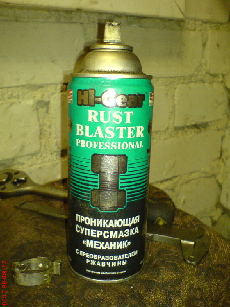

Никогда не смазывал резьбу на педалях, и не собираюсь. Если педаль закисла и выкрутить её не получается - берём WD-40 и... дальше дело техники. Если резьбу смазать, есть шанс, что педаль самопроизвольно выкрутится в самый неподходящий момент, а такие случаи уже были и неоднократно!Смазка, что бы потом педаль можно было выкрутить, а не высверливать, когда она закиснет и железо оси с алюминием шатуна образуют прочное моллекулярное соединение ;-)

Для того чтобы с этим успешно бороться очень хорошо помогает школьный курс физики, раздел о температурном расширении металла. Когда есть возможность нормально греть - а пара шатун-педаль эту возможность предоставляет в полном объеме - еще ни одна резьба не устояла против нагрева. Просто греть надо не до температуры 36.6 С :-))Смазка, что бы потом педаль можно было выкрутить, а не высверливать, когда она закиснет и железо оси с алюминием шатуна образуют прочное моллекулярное соединение ;-)
Так как ось стальная а шатун алюминиевый, имеем проблему с гальваникой. Соединение всегда будет закисать.Никогда не смазывал резьбу на педалях, и не собираюсь. Если педаль закисла и выкрутить её не получается - берём WD-40 и... дальше дело техники. Если резьбу смазать, есть шанс, что педаль самопроизвольно выкрутится в самый неподходящий момент, а такие случаи уже были и неоднократно!
