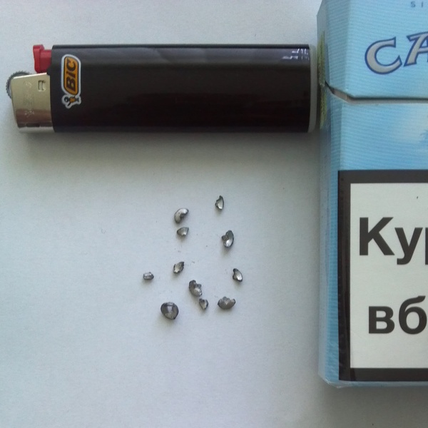

Повідомлення ozamodaz » 10.6.15 18:29
В общем, собирался брать Швабры Смарт Сэмы, но в последний момент начитался отзывов, что, мол, да универсальность, но в итоге и на грунтах местами не хватает цепкости и по асфальту все равно ж не слик.
Короче, психанул я и взял пару MAXXIS IKON, а Сэмчики может позже попробую, если выгорит второй вельчик для девушки.
Но суть не в том. Меняя покрыхи, с переднего обода через отверстие для ниппеля высыпал такой радости:
Это ниппеля от спиц так порвало? Ехать куда-то на переспицовку? Если покатаю так до выходных, то сильно хуже не сделаю?

Повідомлення Mixer85 » 11.6.15 08:56
добрый день, на "шапки" нипелей не похоже скорее всего это облой который не отвалился во время сверления отверстий под нипеля может не выпали прилипли где то к внутреней поверхности обода при производстве а от вибрации растормошились. Ну как вариант для успокоения души снять флипер и просмотреть все отверстия под нипеля все ли "шапки" на месте.

Повідомлення ozamodaz » 11.6.15 11:06
Похоже, что вы правы. Судя даже по материалу - это явно не то, из чего сделаны спицы и их ниппеля, ну и по логике ваша версия очень похожа на правду. Будет повод разбортировать - гляну, как там дела под флипером.
