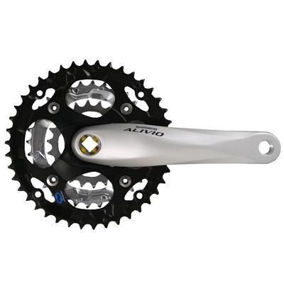

Здравствуйте, стоит на велосипеде шатун SR SUNTOUR XR 11 нужно его заменить но проблема в том что я не знаю на какой, а точнее с какими характеристиками мне нужен шатун. Модель своего нашел на нем, порылся в интернете но ни какой информации о нем не нашел. Что делать подскажите.

Вместе с кареткой или только шатуны? Что за рама?
Я в этом не сильно разбираюсь, а как лучше менять и каретку тоже?
Какая рама не знаю, велик старый вот только что сфотографировал, если что то еще нужно поподробней я могу доснять.

Какая цель замены? Что-то слизалось, поломалось? А может, просто раскрутилось.
Обычная система "под квадрат". И каретка не картридж, с длинным валом.
Ходил с ним еще летом к мастеру так как начала проскакивать цепь при нагрузке на педали, заменил кассету, цепь и сказал что нужно менять и шатуна что он также слизан, но сэкономил сразу менять не стал вроде поначалу цепь проскакивать перестала но когда больше поездил опять та же проблема. Он сказал что еще можно поездить но нужно поменять так как из за это будет слизываться цепь и в последствии кассета. И еще хочу себе взять шатун с защитой.
Объясните подробнее что значат эти термины, я не сильно в этом ориентируюсь.

На фото звезды системы не выглядят сильно убитыми. На каких звездах системы скачет цепь? Обычно они живут дольше звезд кассет и трещоток. Может дело опять в цепи.
пс: Если что-то и менять, то я бы не вливал большие средства в данный аппарат.
Если проблема только в изношенных звездах на системе (система — это звезды плюс шатуны, которые в общем случае, но не в вашем, тоже можно менять по отдельности), то в новой каретке необходимости нет. При условии, что вам удастся найти систему, совместимую с вашей кареткой. Предполагаю, что это могут быть нижние линейки под квадрат. Точнее скажет тот, кто знаком с вопросами совместимости железа низкобюджетных байков.
К слову, вы уверены, что проскоки имеют место именно на системе т.е. спереди? На какой-то одной звезде или на всех?

Нижних(это же очевидно)) систем "под квадрат" хватает в продаже (в т.ч. и б/у). Шимано не обязательно. Длина вала каретки тут, скорее всего, 122,5 мм или 127.5 мм (надо измерять).
А если звезды тут и убились, то разборная каретка тем более, если она ни разу не менялась. Ну если уже и менять систему, то каретку поменять на картридж, тоже не мешало бы.
пс: Звезды системы можно доработать и напильником, чтобы не проскакивала цепь. Ну, это если именно в них дело. Что бы не вливать, раньше времени, деньги в ашан.

Повідомлення 1515Oleg1515 » 3.12.13 17:30
Спасибо за советы.
Велосипеду уже лет 8 и мне очень нравится его рама, и особенно за что я его люблю так это руль, все же я думаю поменять шатуна нужно, так как он уже слизан однако.
Велик менять не хочу привык я к нему уже нужно его освежить немножко.
На какой звезде проскакивает не скажу но проскакивает.
Я думаю взять вот такой http://www.x-zone.com.ua/velo/9712/shim ... 171_2.html подойдет ли он мне?

Как по мне, то такая система (Shimano FC-M171), не самое дешевое решение для данного вела.
И система по ссылке с расчетом 42-34-24. А у вас, насколько я вижу по фото, большая звезда на 48 зубьев (другой расчет). При настройке передней перекидки, не хило можно с бубном потанцевать, так и не настроив ее как надо. И на длину шатунов тоже стоит обращать внимание (по ссылке она 170 мм). Одни и те же системы бывают с разным расчетом и длиной шатуна.
пс: колесо/обод заднее, вижу, уже поменяли.
ппс: я еще не предлагал вам менять вел.
Спасибо!
Вот я и спрашиваю совета по этому поводу так как я не разбираюсь в этих характеристиках, только с вашего сообщения я понял что 42-34-24 означает количество зубцов теперь стало все понятнее. как бы еще определится с длиной шатуна как его узнать разобрать и помереть или можно как то иным способом?
Я не рассчитываю на очень бюджетный вариант но и не более 300грн, все же хотелось бы посмотреть на какие то варианты возможно посоветуете что то конкретнее? Готовлю вел к лету для довольно серьезного путешествия более 1000 км по Крыму покупать новый сейчас не планирую, а этот хочу сделать чтобы все нормально работало и было надежным.
Если у меня 48 тогда может быть такой вариант, только вот с длиной еще не понятно.
Разобрать, узнать, а потом померЕть, не стоит этого делать :p
Длину шатунов, при покупке, можно просто сравнить со своими, если же она вас устраивает. Она обычно указывается на тыльной стороне шатуна.

Втулки также планирую заменить но это сложнее нужно расспицовывать колеса посоветуйте какие лучше поставить и почему именно кассетные и что это за втулки такие вообще в чем их достоинства.
Шатун нужно менять мастер говорит что он слизан и это будет убивать цепь, кассета и цепь практически новые заменил в конце лета весной практически не ездил, а цепь проскакивает.
Если вы в их разбираетесь посоветуйте какой лучше взять и хорош ли тот который я говорил что хочу взять?
