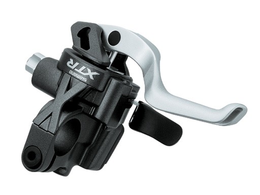

нет там двухнаправленного сброса )
я фанат дуалконтролов
а еще что такое?
а еще что такое?
#crazy_pilot
ulikus
Повідомлень:75
З нами з:21.5.12 12:16
Re: замена Shimano на Sram. что и как?
Повідомлення ulikus » 6.7.12 09:56
а еще что такое?
1 рычажок туда сюда? :)
или это когда встроенный в тормоз? :)
vovkastallion
Повідомлень:3733
З нами з:23.5.09 09:22
Skype:VovkaStallion
Звідки:Киев Троя
Повідомлення vovkastallion » 6.7.12 10:00
и то и то. :yes
#crazy_pilot
ulikus
Повідомлень:75
Повідомлення ulikus » 6.7.12 10:01
и то и то. :yes
и как удобно? :) я таких даже не видел )

Двунаправленный сброс - это маркетинговая фигня, потому что указательный палец должен ВСЕГДА находиться на ручке тормоза.
Ты как-то сам себе противоречишь :) До появления двунаправленного сброса, у шимано переключаться можно было только указательным пальцем; потом стало возможно еще и большим, что как бы и позволило указательному пальцу "всегда находиться на ручке тормоза". В чем тогда заключатеся маркетинговая фигня?
