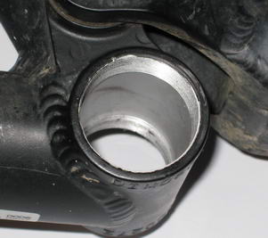

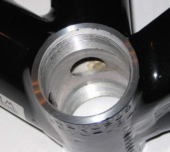

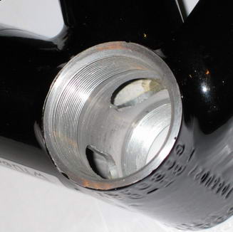

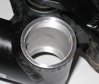

Если можно, расскажите -как именно видно, какие признаки торцовки или ее отсутствия?
Видно по следам механической обработки торцевой фрезой.
Для примера, кареточные трубы двух рам до и после торцовки:
BB shell 2.jpg (23.23Кіб)Переглянуто 3655 разів
BB shell 2 faced.jpg (25.07Кіб)Переглянуто 3655 разів
BB shell 1.jpg (23.06Кіб)Переглянуто 3655 разів
BB shell 1 faced.jpg (25.42Кіб)Переглянуто 3655 разів
