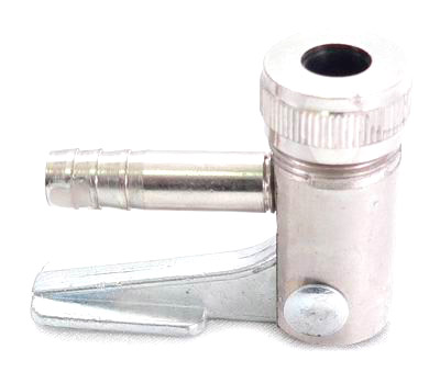

+ шланг и пистолет с манометром
вот кстати эту штуку я еще так и не сподобился купить. они все совместимы или есть какие-нибудь нюансы при покупке? у меня на выходе из ресивера стоит редуктор, а из него выходит какой-то хитрый разъем, который по идее должен быть стандартным для подключения уже разных потребителей.
какой пистолет лучше брать? или пофиг и можно первый попавшийся на авторынке купить?

Повідомлення Бешенный_бантик » 16.9.10 05:19
весь пневмоинструмент совместим, там стандарное быстроразьемное соединение
Пистолет для подкачки лучще брать чуть дороже - у совсем дешевых часто глючные манометры.
ну и они под шредэр, под престу мне пока не попадались, надо переходник
