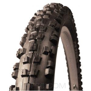

Снежок уже выпал и лёд начал примерзать и передо мной стал вопрос самостоятельного изготовления шипованной резины, потому как кататься хочу но в контактах на maxxis flyweight 490 выезжать совсем стрёмно. А покупать Schwalbe ICE SPIKER за совсем "дёшево" я как то не совсем ополоумел. Посему хочу изготовить шипованную резину сам и нуждаюсь в советах по выбору недорогих покрышек с подходящим для этого дела протектором (нужен нормальный рисунок протектора который бы достаточно хорошо самоочищался, для этого как я понимаю между протекторами должно быть достаточно большое расстояние, и также чтобы площадь самого протектора была большая потому как куда то нужно крутить саморезы ).
ПыСы: только не надо тут “кричать” что подобные темы были и типа юзай поиск и тп. Потому как поиском я пользовался и нашел только одну тему далёкого 2004 года где чел описывал саму методику шиповки, в которой я впринципе не нуждаюсь, и ни одного фото в той теме к сожалению не сохранились. Использовал он тогда какие то покрыхи maxxis которые сейчас не выпускаются.
Ах да, как бы нашел одно решение от specialized, но не факт что я такое найду в Киеве, а также цена не известна. Будем считать эту покрыху эталоном для шиповки

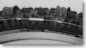

в том году сам заморачивался данным вопросом, и даже смастерил сапопальную шиповку на базе покрышки Bontrager Jones ACX, 26x2.1 + саморезы для метала висотой около 7мм. вышло вот такое http://smotri.te.ua/139024" onclick="window.open(this.href);return false; правда боковые шиши потом сменил на покороче :D
Средину не шиповал, что позволяло при хорошо накачанном колесе довольно комфортно ехать по асфальту, шипы практически не касаются.
Плюсы- дешовая, при 2 атм реально хорошо держит на льду и укатанному снегу. При торможении юзом виедает полосы }) ну и пожалуй все.
Минусы- много потраченого времени;
- содранная кожа на пальцах;
- вес так как надо чтото подложить между камерой и покрышкой дабы шипы на убили камеру, правда помогало не всегда за гдето 300 км пробега было три змеиных укуса;
- на заднем колесе очень тяжело едет
в итоге забил, шипы выкрутил и юзаю покрышку так.

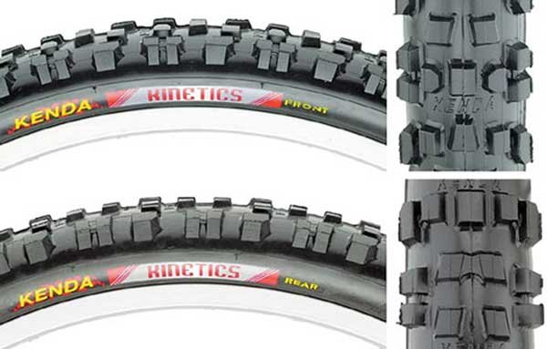

не стал долго заморачиваться и купил для терзаний пару Kenda Kinetics 26х2.1 по 55 грн за шт.
Осталось на днях купить саморезов и клея, а также придумать что подлаживать между покрышкой и камерой

Рекомендую попробовать Кенду Кинетикс 2.35)))
Советую:
-Ни в коем случаи не шипуй центр, ибо на асфальте убьешься…
-Подбирай саморезы так что бы торчали не более чем по 3мм с резины, нужны, кажется 12мм, или потом по обкусывай…
-При торможении не пускай заднее колесо в юз, так как-либо сотрешь шипы за 3-4 раза, или просто загремишь, так что уже не захочешь больше зимой выезжать…
И вообще рекомендую делать шиповку только в том случаи, если выезжать на прогулки в лес…

Лучше уж так - хоть корд будет нетронут:
И вот очень интересно в картинках мануал по шипованию: http://picasaweb.google.com/plaukikas/Z ... ForBicycle#" onclick="window.open(this.href);return false;

наконецто зашиповал кенду кинетикс по 280 саморезов одну покрыху
