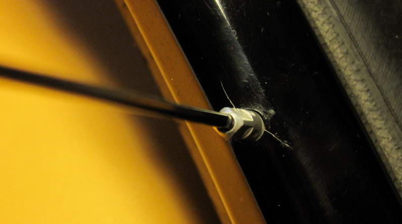

на аэроспицах, которые, если не ошибаюсь, требуют еще большего (100+) натяжения и в итоге убивают обода
Такого рода убиванию ободов способствует не тип спиц, а превышение максимально допустимого их натяжения для данного конкретного обода.
непистонированные отверстия начинают идти трещинами.
Нет прямой зависимости прочности обода в районе отверстия для спицы от наличия/отсутствия пистонов.
На их же, вроде, форуме встречались и конкретные отзывы о потрескавшихся ободах. Это я к тому, что положительный опыт, конечно, полезен, но и отрицательный стоит все же иметь в виду.
Главный опыт тут такой: потрескавшийся обод в районе отверстий для спиц - это обычно неправильное натяжение спиц, а каких именно спиц - ободу все равно.
ZTR Race_resize.jpg (37.94Кіб)Переглянуто 5598 разів
(на фото кстати ZTR Race)

Не такими и жесткими, речь шла о рекомендованных значениях. Да и не так чтобы прям упорно, я ведь упоминал о том, что действительность ставит все по своим местам.
Хм, а это что означает?
Ну вроде как то, что результат гарантируется независимо от входных параметров. Но даже в это я охотно верю.
Вообще-то, нет - отнюдь не большинство. Да и какая разница - предел натяжения для конкретного обода не зависит от количества спиц: что в варианте под 36 спиц, что под 28 - натягивать их все равно можно до одного значения.
Скажем так, большинство известных мне) Касательно зависимости предела для обода от числа отверстий могу лишь еще раз упомянуть слова кого-то из Notubes по одной из ссылок выше — если, разумеется, они еще хоть что-то значат.
Я не знаю, кто там отвечает от имени сапорта сапима и какова его квалификация, но раз ты с ним согласен и используешь это как аргумент, приведи пожалуйста примеры этих самых "высококачественых нередких ободов", для которых такое натяжение - обычное дело.
Я не согласен, и не «не согласен». Меня интересует истинное положение вещей. Надо ведь ссылаться на чьи-то мнения для установления оного. Иначе не было бы этой дискуссии и не прозвучало бы мнение ваше, на которое я смогу ссылаться теперь. А по поводу разброса в цифрах, я и говорю, все подозрительно не стыкуется.
Мне вот шо-то думается, если бы все производители колес собирали их в соответствии с написанным "сапортом Сапима" по той ссылке на мтбр, то сапим бы в сжатые сроки покинул оем-рынок по топовым спицам
А мне думается, это вопрос перестраховки. Имея дело непосредственно с конечными пользователями, производители предпочитают выстроить баррикаду из туманных ограничений. В случае же с ОЕМ все репутационные издержки по возможным косякам лягут на посторонний бренд и можно собирать хоть фрирайдные вилсеты на трех революшенах солнышком. ИЧСХ, могут и успешно работать. Ну это я образно.
У меня насчёт этих трещин в ободе есть своё мнение. Я несколько раз такое видел и каждый раз эти трещины сопровождались большим весом наезник+багаж и достаточно агрессивным стилем катания, типа прыжков через выбоины в асфальте. Возможно я мало наблюдал проблему, но у меня складывается ощущение, что трещины в ободе появляются как следствие чрезмерных упругих деформаций и накопления усталости металла обода в районе отверстий под ниппель. Причём наличие/отсутствие пистонов особого значения не имеет. Поэтому вывод, к которому я пришёл, таков: во всех виденных мною случаях дело было не столько в неправильном натяжении спиц, сколько в относительно высоких нагрузках и относительно слабом ободе.
Мы таки говорим об одном и том же. Аэроспицы хотят, обода — не могут.
Аэроспицы ничего не хотят - я про это расписал уже, даже с примерами. Но ты почему-то упорно считаешь, что существуют жесткие требования по минимальному натяжению плоских спиц и что именно эти требования являются приоритетными при сборке колеса.
Вообще-то, собирая колесо, я обычно стараюсь "завести" натяжение спиц с обеих сторон обода в некий диапазон допустимых значений, который указан для моего измерителя натяжения спиц. Если натяжение спиц (не важно, какой модели они) оказывается ниже нижнего значения, обычные ниппеля имеют свойство самопроизвольно раскручиваться. Сапимовские 14 мм алюминиевые - в том числе.
К этому вплотную примыкает каверзный вопрос: кому-нибудь из участников дискуссии реально приходилось натягивать Sapim CX-Ray со штатными алю ниппелями до 1300Н? Я просто сгораю от любопытства, какие уловки для этого использовались... :p
Колесо - это сложная система из нескольких компонентов и кучи параметров, в той или иной степени определяющих характеристики колеса в целом. Рассматривание "двух факторов в вакууме" имеет весьма касательное отношение к реальной жизни.
Попробую привести еще такой пример: допустим, мы нашли обод 1300Н и собрали на нем заднее колесо на плоских спицах, натянутых с правой стороны до этих самых 1300Н (как того требуют спицы по твоим заверениям) По твоей логике мы имеем хорошее жесткое колесо, потому что плоские спицы получили "то что хотели, и даже обод смог им это дать" :) Однако, на одной втулке разница натяжений между правой и левой сторонами может составить 45% (бывает и больше, хотя это и так уже плохой показатель), а на другой 25% (это очень хороший показатель, хотя тоже бывает и меньше). В первом случае натяжение спиц слева окажется 715Н; зато во втором, даже если взять обод с пределом 1000Н и спицы справа натянуть до этих 1000Н, натяжение слева окажется 750Н! Т.е. второе колесо окажется потенциально более беспроблемным, чем первое :)
Я не стал бы связывать жёсткость колеса исключительно с величиной натяжения спиц (чем выше, тем лучше). Существует мнение, что на жёсткость колеса влияют также: метод спицовки, раположение "тянущих" спиц относительно фланцев втулки и расстояние между фланцами (триангуляция) - исследования Jobst Brandt. Примером может послужить виденный мною передний Specialized Roval Controle... Там метод спицовки был выбран т. н. G3 при радиально соспицованной правой стороне и эквивалент 3x справа. При этом слева обод натягивался 16-ю спицами, а справа - 8-ю. Так вот, величина натяжения спиц с обеих сторон колеса была одинаковой... хотя я не назвал бы это колесо крепким. Да-да, DT Revolution straight-pull на дисковой втулке и т. п.
Ещё один пример - втулки где расстояние от краёв оси втулки до фланцев искусственно сделано одинаковым или близким (для искусственного уравновешивания натяжения спиц с обеих сторон). Существует мнение, что это порочная практика, т. к. триангуляция такого колеса меньше, и как бы хорошо спицы ни были натянуты, жёсткость колеса оказывается ниже, чем у колеса со слабо натянутыми, но крепящимися к дальше от центра колеса расположенному фланцу спицами.
А, т.е. ты взглядом на разрушенный обод оценил какое было натяжение при сборке? :)
Натяжение спиц с превышением допустимого производителем предела для данного обода неслабо повышает вероятность появления в нем трещин. Но треснутый обод не обязательно следствие перетянутых спиц и в теме обсуждается пока что не это.
Вообще-то, собирая колесо, я обычно стараюсь "завести" натяжение спиц с обеих сторон обода в некий диапазон допустимых значений, который указан для моего измерителя натяжения спиц. Если натяжение спиц (не важно, какой модели они) оказывается ниже нижнего значения ...
Вообще-то, измеритель - это всего лишь измеритель. Он не знает, какое собирается колесо, с какой спицовкой, на каких ободах/втулках/спицах и поэтому не знает какое натяжение нужно для данного колеса - это определяет сборщик, ориентируясь на опыт, данные производителей компонентов, свои ощущения. Измеритель не определяет для колеса никакого "диапазона допустимых значений" или "нижнего значения" или еще там чего - он только меряет (а то что на нем указано - это всего лишь установленный для него диапазон измерения).
Да, и кстати по своему желанию невозможно "завести натяжение спиц с обеих сторон обода". Определяющим для обода и опорным является натяжение только с одной стороны колеса, собираемого с зонтом (заднее колесо, дисковые колеса), а вторая сторона натягивается, как это уже позволят втулки.
В собранном колесе на его жесткость/прочность/долговечность влияет еще куча параметров, которые по уму нужно тогда учитывать тоже.
Я не стал бы связывать жёсткость колеса исключительно с величиной натяжения спиц (чем выше, тем лучше). Существует мнение, что на жёсткость колеса влияют также...
Похоже чукча таки писатель... :)
Вот заметил любопытную дискуссию и решил включиться...
Прежде чем "включится" неплохо бы предварительно вдумчиво почитать о чем вообще дискуссия, какой конкретно вопрос обсуждается, кто что написал и какие цитаты к чему относятся.
