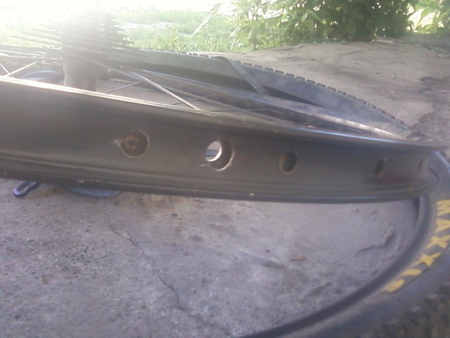

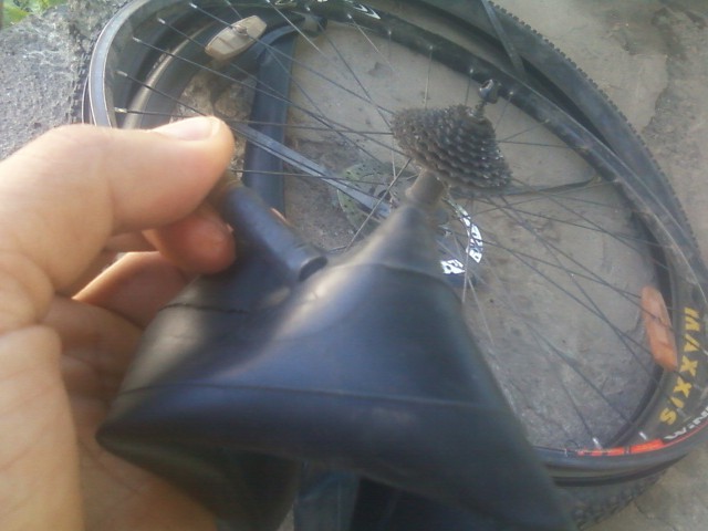

У мене діаметр колеса 29" і за 3 роки експлуатації таких проблем не виникало. Постало питання про придбання нових покришок. Після заміни довгий час було все без проблем. І тут обід колеса протирає ніпель камери. Новий фліпер стоїть, нові камери. Що це чому така у мене халепа?

Фото дефекта и отверстия ниппеля с обеих сторон.

Фото посмотрел.
1. Зенковать внутреннюю кромку, снять фаску. На вид рваная поверхность.
2. Диаметр отверстия во флиппере должен быть чуть меньше отверстия в ободе, чтобы мягкий пластик закрывал кромку металла.
3. Ниппель должен находиться перпендикулярно ободу (смотреть в центр втулки), по фото похоже, что ездили с перекосом, либо флиппер сместился на ободе и открыл голый металл.
Флиппер должен быть из жесткого материала, та резинка никуда не годится, кроме одинарных ободов.
