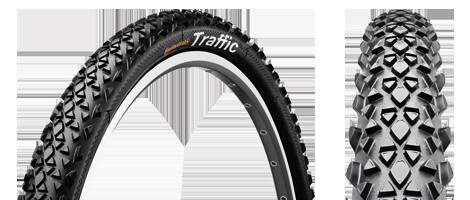

Здравствуйте , я вот осенью подшкряб деньжат на велик вот такой http://www.kellys.com.ua/catalog/bikes. ... =VIPER+2.0( в рассрочку взял) всё подкупил( крылья, флягу и т,п.) и возникла проблема проехал около 1800 км( на компе 1600 ) и около 200- 400 км без компа . и вторая покрышка (задняя)ушаталась за это время( келлис кобра) . Подскажите какую- бы мне купить . Катаю я каждый день километров примерно около 20. по-тратуарам, через парк и частный сектор.И важный момент весу во мне за 120 кг! Заранее благодарен ,люди добрые
vlad8519
Повідомлень:8
З нами з:21.12.11 15:25
Re: Выбор резины
Повідомлення vlad8519 » 20.6.13 18:04
и забыл)))) бюджет минимальный((((
Uda4nik
Повідомлень:2578
З нами з:23.7.09 00:58
Re: Выбор резины
Повідомлення Uda4nik » 20.6.13 22:18
Попробуйте Continental TRAFFIC. Сносу нет, хороший накат и по асфальту и по грунту, за 3500 сзади ни одного прокола. Но тяжелая.
Стоит вполне бюджетно.
Востаннє редагувалось 24.6.13 17:15 користувачем Uda4nik, всього редагувалось 2 разів.

Повідомлення vlad8519 » 21.6.13 07:40
ещё один вопрос( извиняюсь за нубство) на моей старой написано 26*2 на континентале 26*2,1 подойдет?
aquarius
Повідомлень:1070
З нами з:9.6.03 16:05
Re: Выбор резины
Повідомлення aquarius » 21.6.13 20:16
Да.

прошу помощи станет такая на мой велик у меня ещё крылья стоят скрпионы? http://bikeshop.com.ua/product_info.php ... ts_id=8241
велик http://www.kellys.com.ua/catalog/bikes. ... =VIPER+2.0
Adromath
Повідомлень:816
З нами з:13.3.13 17:54
Skype:adromath
Звідки:Киев, Оболонь
Re: Выбор резины
Повідомлення Adromath » 23.6.13 19:00
она буквально чуть чуть шире стоковой резины
Elektra

В эту раму без проблем станет 2.25
elektraua.livejournal.com
vlad8519
Повідомлень:8
Re: Выбор резины
Повідомлення vlad8519 » 24.6.13 07:01
спс большое
