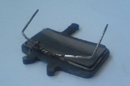

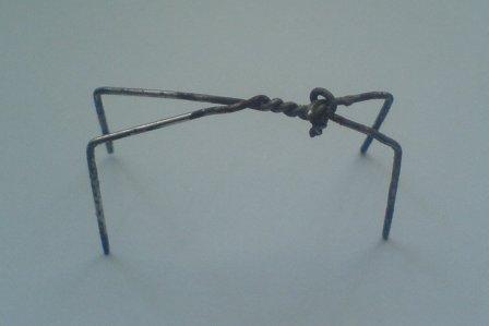

вопрос: а шо, с новыми колодками эта пружина в комплехте идет? в аллигаторах - нет :(
а по теме - я решил проблему с помощью двух булавок, откусив все лишнее и скрутив так, как мне надо... работает :)
прошли последний поход 350 км - никаких замечаний.
естественно надо немного очумелых ручек и много воображения ;)
с родными идет в комплекте.
а можно фото сего творения, бо воображалка видимо хромает :)
