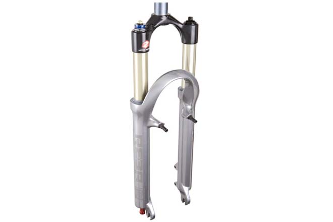

Я как бы и не создавал эту ветку - просто в процессе выбора вилки (соседняя ветка) возник этот вопрос и модераторы, очевидно, выделили в отдельную тему.
Я не стану спорить с владельцем Ребы какие крепления у него есть и каких нет, но я прошу ткнуть мне пальцем в фотку Ребы и показать крепеж под ви-брейк:
http://www.sram.com/en/rockshox/crosscountry/reba/#tab1" onclick="window.open(this.href);return false;
vile.gnus
Повідомлень:3046
З нами з:25.3.08 00:07
Звідки:с. Капитоновка
Re: Зачем нужны V-брейки на топовых вилках?
Повідомлення vile.gnus » 18.5.08 20:42
пойдет картинка?
нашел за 8 секунд :)
и еще 7 втсавлял ее сюда :)
ну и еще там же
http://svana.org/sjh/images/various/rockreba.jpg" onclick="window.open(this.href);return false;
и вот еще
http://www.centralbikes.com/site/compon ... rldcup.jpg" onclick="window.open(this.href);return false;

Вот фото собственного вела с брейкбоссами под ви у ребы http://www.fotka.ua/img--i-124333-w-1600.jpg" onclick="window.open(this.href);return false;
Кстати даже на чм некоторые гонцы юзают ви (к примеру иногда на них можно заметить Хермиду или Брентьенса). Ну естественно при влажной погоде ви не самый лучший выбор (если конечно у вас не керамические обода).
bla0ck
Повідомлень:623
З нами з:11.5.07 23:05
Звідки:Академмістечко
Повідомлення bla0ck » 18.5.08 21:15
а ще там пишуть ось це:
Lower options Boss or disc specific
Тому пропоную читати опис перед тим як по фотографії лікувати ;о)

у меня сингл диджет сл, после которых я незадумываюсь вобще о смене тормозов на какие либо.
это простота и надежность. могу тормозить одним пальцем руки.
Кто юзал тот меня поймет.
И наверное если бы я хотел поменять себе вилочку на покруче, не исключено что я захотел бы вибряки.

Повідомлення bla0ck » 21.5.08 13:13
почему шоссеры делают только ободные тормоза?
обмеження UCI =)
