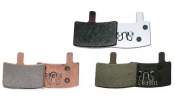

Как определить на вид (ощупь) материал колодок (хаес трейл)
Повідомлення туптуп » 1.3.11 22:51
Приветище! Вот приобрел такой тормоз, думаю на майские праздники подальше от алко-соблазнов податса в горы, а не знаю что за колодки у меня. На вид-темно серые,ну как будто графит,и поблескивают чуток. Просто органику не хоца в крым везти.. А покупать металл.. Вдруг мои тоже металл?
Как можно узнать их состав?
П.с. Тормоз еще не ставил,лежит в упаковке.

Re: Типы колодок для дисковых тормозов: sintered vs organic
Повідомлення Модератор8 » 1.3.11 23:38
По умолчанию тормоза Hayes Stroker Trail комплектуют колодками Sintered metallic, а как выглядят разные колодки для Stroker-ов можно глянуть здесь:
http://www.hayesdiscbrake.com/brakes/pa ... gram-pads/
Повідомлення туптуп » 3.3.11 00:24
вельми дякую, пан модер. Буду радий якшо в когось йе ще думки, бо то не ясно по фотках це метал чи напiв метал у мене. До речи, полуметал за тиждень в горах дубу не дасть?
Повідомлення Модератор8 » 3.3.11 14:21
Так а что неясно то?
Sintered metallic - те, что слева; остальные - Semi-metallic. По цвету не отличить ну очень трудно....
