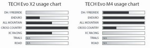

Петя, а мне на спуске с Чатырдага местами переднего Тех Х2 хватало очень так "на грани".
роторы 2х183, колодки хопы металл.
хочу вперед Тех М4 203 мм, заднего Х2 достаточно с запасом. вел 160/165, АМ с уклоном в ФР.
203 потому как по отзывам разница мощности между Х2 и М4 на одном и том же диске минимальна, очень заметно только отличие в модуляции.
на кантрийник да, Рэйс Х2 достаточно.

Кстати, судя по смещенным диаграммкам в более агрессивную езду у тех-ов - они по идее должны быть мощнее.

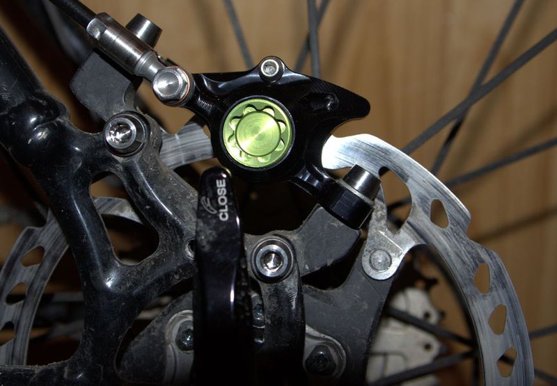

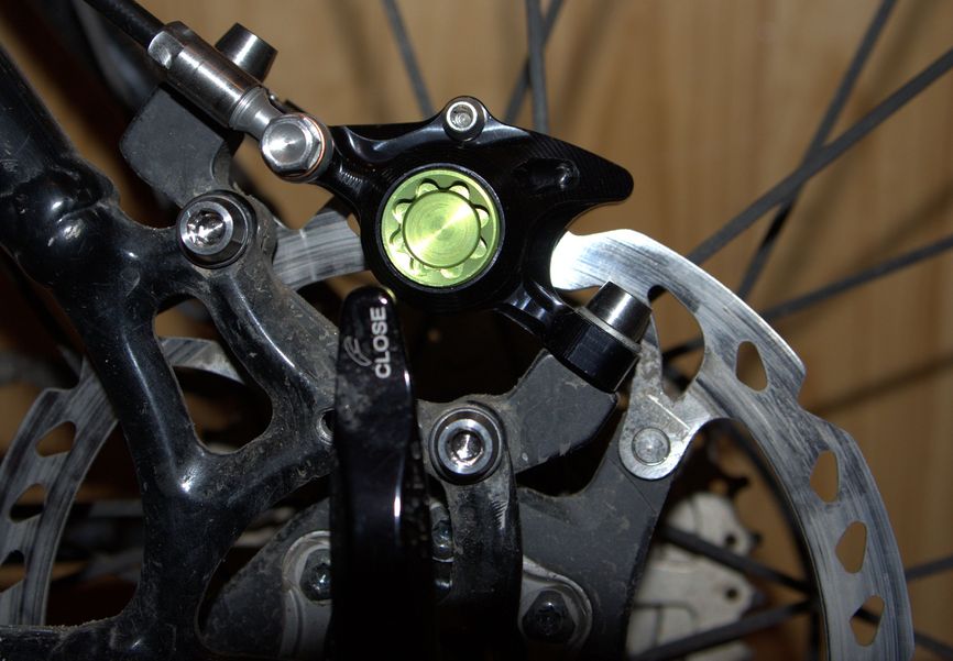

Ой, а можна фотку каліпера зверху, аж цікаво стало наскільки там більші зазори між колодками і ротором в Хоупах. :)

Вчера получил задний :Yahoo!: , вещь..., с нетерпением жду выходных , приятный сюрприз от производителя, в комплекте 6 титановых болтов для ротора и 4 титановых болта для крепления калипера и адаптера, мелочь а приятно.
если нужна фотка, напиши куда скинуть

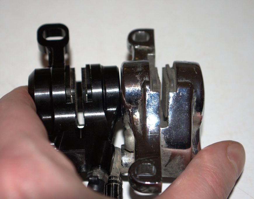

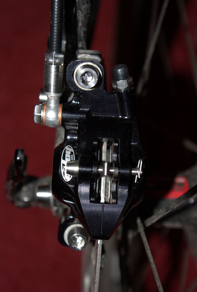

Зазор между колодками 3 мм, на работе проверил.
На первой фотке сравнение зазора с тормозом Quad
На последней, колодки не отцентрировал, темно.
