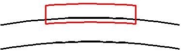

Есть рама от Scott S60 FB 2007г. и тормоза Ultegra. Проблема в том, что ультегровские колодки не достают до обода. У родных тормозов рычаг, к которому крепится колодка, длиннее ультегровского. И если в переднем тормозе колодки выступают за обод около 1 мм (что вполне терпимо), то в заднем вообще еле дотягиваются. Единственный рабочий вариант - это наклонить колодки и спиливать часть тормозной резины. И вот вопрос - есть ли другие решения этой проблемы? Приблизительные схемы на рисунках.

Я конечно в шоссейных компонентах полный 0. Но вроде там тормоза различаются как передние и задние и что то типа вот пишут
Ultegra, BR-6600, CS-49 задний, 10.5mm,
Ultegra, BR-6600, CS-49 передний, 18mm
ничего не напутал при установке.
Да и еще есть такой параметр Brake Reach. У тормозов Scott Sport L SCBR 510 A он 41-56 mm. А y Shimano Ultegra 6500 - пишут 39 - 49mm Может вот в этом дело.
а вообще спроси у Шоссеров в "Герои асфальта". Тут как то все о MTB может они сюда и не заглядывают.
PS Прочитал доки - скорее всего тебе на эту раму твоя Ultegra не подходит :( , а подойдет из шимано BR-R600 Dual-Pivot Brake (Long-Reach) -
Brake type CS-57: 47-57 mm, а твоя Ultegra это CS-49 (39-49)

RealIce Сэнкс за ответ, но это все и так понятно. Есть то, что есть. И другой рамы или тормозов у меня нет и не предвидится. Но я тут нашел какие-то просто гиганские тормозные колодки, чуток их подпилил сверху - стали просто отлично.
