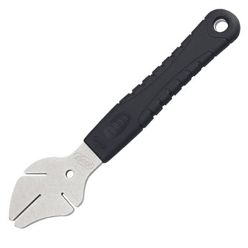

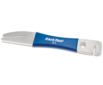

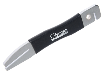

Можно еще плоскогубцами окуратно подровнять сам ротор.
Ротор не ровняется плоскогубцами. :58: Для этого существуют специальные инструменты!!!
BBB Discstraight Rotor Straightener BTL74.jpg (23.79Кіб)Переглянуто 4088 разів
Park Tool Rotor Truing Fork.jpg (17.62Кіб)Переглянуто 4088 разів
X-Tools Pro Rotor Truing Fork.jpg (21.27Кіб)Переглянуто 4088 разів
