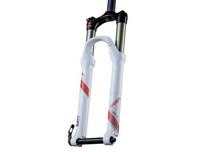

Реба с 20мм осью:

Реба с 20мм осью:
это какого года вообще? не могу найти на срамовском сайте.

'09 года. на сайте оно указано как опция. как и вилка под 29"
реба работает. особенно после RST Gilla так даже очень работает (:
