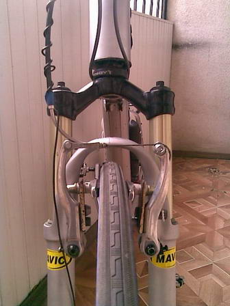

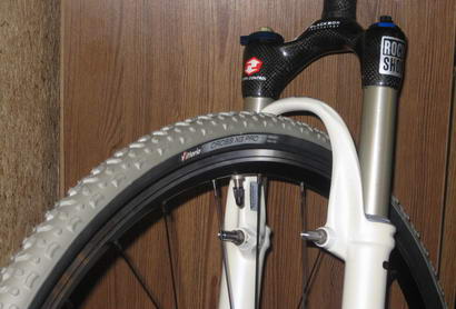

ну и конечно невозможно использовать вибряки на 26 вилке с 28 колесами
Yorik
Повідомлень:1900
З нами з:4.4.06 20:27
Звідки:Новобеличи
Re: Помогите с подбором вилки для кроссового 28", c мин. ходом.
Повідомлення Yorik » 17.3.09 17:34

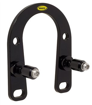

возможно
вот так
фото и исполнение принадлежит О.Бимбашу
я никому ничего не советую и ответственности не несу
Sergi
Повідомлень:22
З нами з:21.8.07 17:16
Звідки:Харьков
Повідомлення Sergi » 18.3.09 10:28
возможно
вот так
Или так
