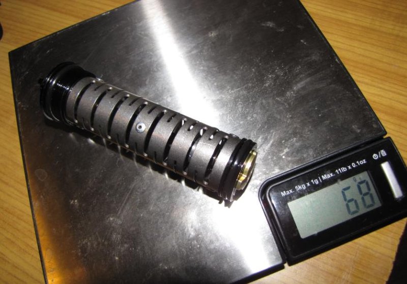

Есть же несколько вариаций демпфера Motion Control, которые появлялись с течением времени. К примеру, вначале был всем знакомый вариант с красным корпусом:
MC 1.JPG (7.48Кіб)Переглянуто 5194 разів
Позже появился черный (его общая длина где-то на четверть меньше):
MC 2.jpg (9.83Кіб)Переглянуто 5194 разів
У сидов так вообще демпфер реализован по-своему:
MC sid.jpg (5.92Кіб)Переглянуто 5194 разів

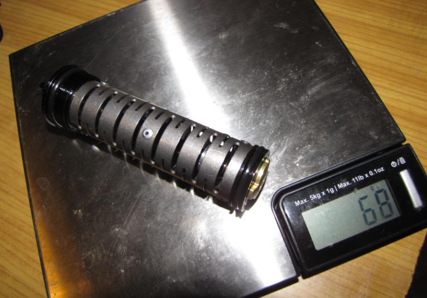

А демпфер с титановым корпусом, который на фото выше - это уже "Blackbox Motion Control" (появился в 2009 году).
shapirus, ти хочеш сказати, що з 2006 року конструктив вилки не змінювався, а тільки фарбують у інший колір і клеють нові наклейки
С 2005 по 2008 где-то так и было..
это не "пружина демпфера", это корпус локаута blackbox motioncontrol. он титановый..
Ну функционально корпус демпфера (что пластиковый, что титановый) - это как раз пружина, или ты думаешь как он работает? :)

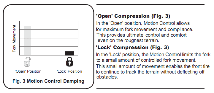

Компрессионный (основанный на разности давлений) демпфер. Независимые регулировки демпфирования в сочетании с элегантным техническим исполнением.
Настройка Floodgate Эта регулировка позволяет настраивать вилку между режимом эффективного педалирования (минимизировать нежелательную раскачку) и режимом эффективного поглощения неровностей. Настройка Floodgate плавно переводит вилку из состояния реагирования на все толчки, к состоянию реагирования только на мелкие и быстрые толчки.
Переключатель Floodgate В положении "включено" вилка блокируется с учетом выставленного порога срабатывания (см. Настройка Floodgate). В положении "выключено" вилка полностью активна и будет отзываться на все препятствия.* (потягнув з Веломанії)
