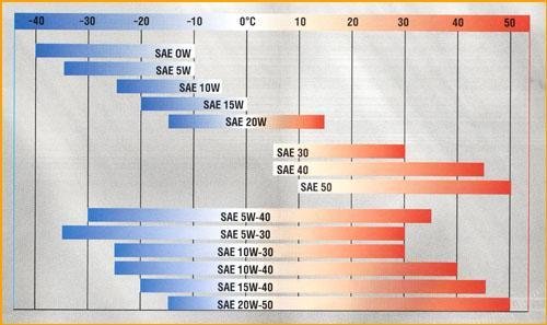

Вот таблица с характеристиками вязкости и смазываемости автомасел,взависимости от температуры воздуха.И разбивка по сезонности применения.В соответствии с ней получается,что фирменная рокшоковская заливка 5w всего-навсего является зимним маслом,которое теряет свои рабочие смазывающие качества при плюсовых температурах.Так что получается ,что вместо него гораздо полезней заливать в демпфер(штаны) вилок всесезонные автомасла,подобрав их по температуре эксплуатации(какие-минеральные или синтетику надо решать персонально).Единственное,что по какой то причине производителем(SRAM) в демпфер рекомендуется заливать более жидкое 5w(зимнее)масло,и по этому я бы не стал лить туда трансмисионные масла(например 80w90)-оно густое,но должны прекрасно подходить всесезонная синтетика или гидравлические масла-тоже LHM+.В штаны для смазки по моему мнению LHM+ малопригодный,наверное лучше моторная синтетика или минералка,т.к.у них лучше смазывающие свойства.По марке каждый подбирает индивидуально,что кому нравится и кажется 8)
Ориентировочные диапазоны температур окружающего воздуха, при которых обеспечивается холодный пуск и надежное смазывание двигателя(также можно прочитать вилки) моторными маслами некоторых классов вязкости по SAE.
ЗИМНИЕ содержат в обозначении букву «W» (от англ. «Winter» – зима): OW, 5W, 10W, 15W, 20W, 25W.
ЛЕТНИЕ обозначаются – 20, 30, 40, 50, 60 (чем больше число, тем выше вязкость масла).
ВСЕСЕЗОННЫЕ масла имеют двойное обозначение, например SAE 15W-40.
А что вы знвете о показателях индекс вязкости и cSt?
Блин а действительно - какого?
Чем собственно отличается гидравлическое масло? Не наводит на мысль что двигатель и демпфер это как то разное?
Что Вы знаете о том как на работу демпфера влияет вспенивание масла?
И как итог. Что за бред Вы написали?

Маркировку и придумали для того ,чтоб можна было увидеть ,в диапазонах каких температур масло сохраняет свои рабочие (смазочные качества) при определенной вязкости.Просто в вилочных маслах более важным качеством является вязкость .Работу вилки не сравнить с работой двигателя.Тем более работа вилки велосипеда не является механизмом ,который работает в экстремальных условиях ,в отличии от двигателя.Ввиду этого и требования к автомобильным маслам есть более высокими.Ввиду этого и допустимо использовать моторные масла в гидравлических механизмах,но недопустимо использование наоборот.
Класс вязкости для масел определяется требованиями стандарта SAE J300.Который является единым и действует вовсем мире.Стандарт SAE J300 класифицирует и моторные и трансмисионные масла.Не являются исключением и гидравлические. Еще раз ставлю ударение что SAE J300 класифицирует масла ПО ВЯЗКОСТИ.И надпись 5w классифицирует именно вязкость рекомендуемого SRAM масла.И в соответствии с этой маркировкой оно очень жиденькое,т.к. предназначено для работы при отрицательных температурах почти до минус 35.Верхний предел по вязкозти нужно выбирать взависимости от климатической зоны.
Для классификации других свойств разработаны другие стандарты.Например стандарты ISO и DIN
класифицирует масла в частности по наличию ингибиторов коррозии , антиокислительных и противоизносных присадок.
Странно, я проездил на масле, рекомендованном производителем вилки, и она тоже, внезапно, нормально отъездила. Более того - и дальше продолжает ездить и радовать меня.
А что могло препятствовать этому ? Спор просто о том можно ли менять рекомендованое SRAM дорогое масло на более дешевое и доступное.Ответ - можно.
Я лил в dirt jam pro marzocchi mobil1 5w40 - другого под руками в тот момент не оказалось, а родное по неосторожности разлил. К моему удивлению вилка после таких экспериментов работала зимой как летом - выходит что моторная синтетика рулит!
Вот пример.И тут ничего удивительного т.к. рабочий диапазон 5w40 более широкий чем 5w.
