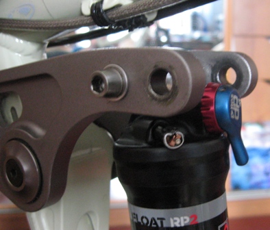

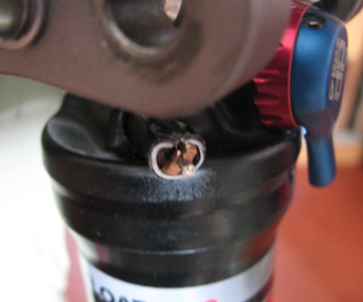

Помогите с идеями с идеями, как починить. Поломка произошла по причине установки не родного аморта в недопустиное положение. Силу приложил совсем не большую, но этого хвтило. Всё видно на фото. Можна ли как нибуть выточить , исправить? Предложите, пожалуйста,идеи
Ниппель в сборе можно заменить, ищи соответствующий кит (что-нибудь типа "Float Valve Kit") ну или переставить просто с какого-нибудь убитого амора.

или поискать камеру у которой резьба нарезана по всей длине. На крайняк заказать у токарей из соседней темы.
