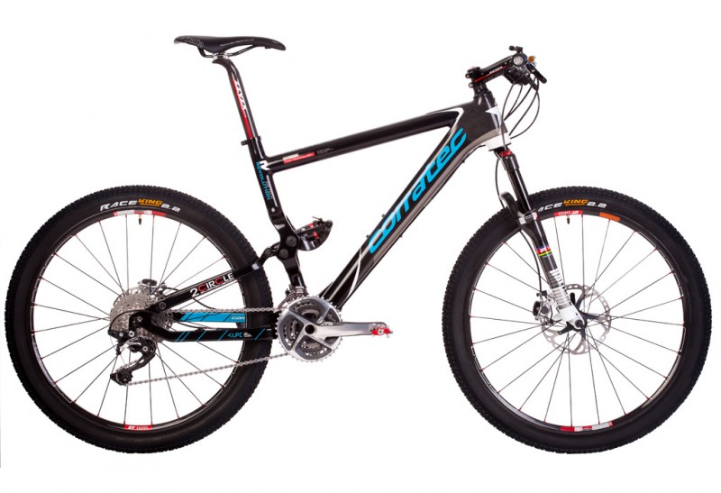

Volod Dolov
Повідомлень:226
З нами з:11.5.10 15:35
Звідки:Запорожье
Re: Как и с чем едят подвесные рамы
Повідомлення Volod Dolov » 12.7.11 16:37
Интересная конструкция подвеса. Согласно сайту все двуподвесы Коратеки в 2011году такие
Трям
Мауглi
Мауглi
Повідомлень:24324
Звідки:дитина всесвіту
Повідомлення Трям » 2.9.11 17:45
Ну то, что у Корратека проблемы - всем давно известно.
А подвеска такая у них уже много лет ( мы такую продавали лет 6-7 назад) :cool:
andrewcondios
Повідомлень:413
З нами з:4.9.09 11:27
Звідки:Кировоград
Повідомлення andrewcondios » 2.9.11 17:58
не вижу ничего особо интересного, если честно, первое что бросаетсья в глаза это то что шток аморта будет постоянно в кизяке и то что это одно рычажка...

Повідомлення AleksVL » 3.9.11 12:34
По идее должно нормально работать, кинематика довольно похожа на джаянтовский маэстро, значит и работа должна быть сходная.

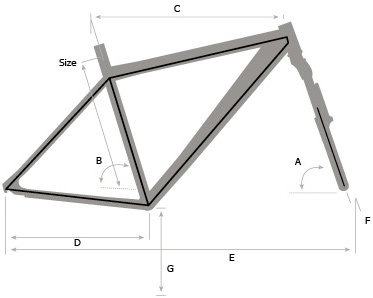

Повідомлення ЮристПриколист » 4.9.11 18:29
а не подскажите, подойдет мне вышесказанный подвес по ростовке? Рама "М" у меня рост 176 см.
FRAME SIZE M / 430MM
A
HEAD ANGLE 68.5º
B
SEAT ANGLE 74.5º
C
TOP TUBE 595mm
D
CHAINSTAY 430mm
E
WHEEL-BASE 1130mm
F
FORK OFFSET 39mm
G
BB HEIGHT - 5mm
"Поборов Ти першу силу, Побори ж і другу, Ще лютішу!.." (с) Т.Г. Шевченко
MaD_CameL
Повідомлень:14027
З нами з:13.6.05 13:05
Звідки:Бровары
Повідомлення MaD_CameL » 4.9.11 19:55
1. для разных типов катания рамы имеют разную геометрию
2. при одинаковом росте разные люди имеют разную длину рук-ног.
3. у каждого свои предпочтения при катании.
Откуда нам знать, что нужно вам?
