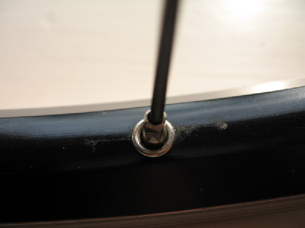

В первую очередь - колеса. Стоковые на такой вес не расчитаны. Нужно сразу собрать усиленные, как минимум заднее.
Усиленное колесо, всего после 3000 км, мой вес 104 кг.
http://picasaweb.google.com/vorushilo/Obod" onclick="window.open(this.href);return false; ( все фотки)
3 000 это мало ? :gerl:
а что включает в данном случае понятие *усиленное* ? :gerl:
p.s. колесо можно *убить* и за 1 000 - - даже с весом 70кг :^:

Все тот же 719ХМ :) У меня та же проблема была. Где собирал?
shortly
Повідомлень:708
З нами з:27.7.05 19:55
Звідки:Село Чайки
Re: Нюансы покупки вела для большого человека
Повідомлення shortly » 24.5.08 20:19
В Ирландии, с последующей перетяжкой в Киеве.

Я собирал тут, хотя приехало все тоже из Ирландии :) Кстати, пару недель назад - рискнул повторить эксперимент. ХТ+719ХМ (спицы, правда, уже Мэш+собирают в другом месте. Посмотрим, как на этот раз будет.

mavic 317 + sapim strong/alloy nipples + novatec - 4000 km * 105 kg поки що жодних проблем. Збиралось на НЗ, мною правився зміщений зонт. При бажанні можу вбити за 1 км, тільки не хочеться =)

Еще забыл добавить, что 717ХС прошел подо мной уже 5к, и до сих пор живой. Привозился оттуда же, собирался там же, где и 719ХМ.
по моему скромному мнению - маловато, хотябы 5000. :)
Позиционируется производителем не как ХС рейс, а как Оллмоунтайн + спицы ДТ компетишен.
