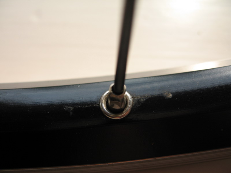

Усиленное колесо, всего после 3000 км, мой вес 104 кг.В первую очередь - колеса. Стоковые на такой вес не расчитаны. Нужно сразу собрать усиленные, как минимум заднее.
3 000 это мало ?Усиленное колесо, всего после 3000 км, мой вес 104 кг.
по моему скромному мнению - маловато, хотябы 5000.3 000 это мало ?![]()
а что включает в данном случае понятие *усиленное* ?![]()
