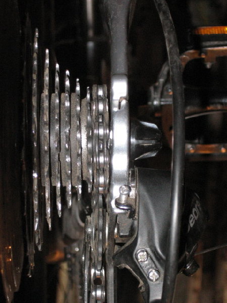

Подскажите, что мне делать. Несколько дней назад упал с вела. Вел упал на перекидку, в результате удар пришелся на крепление перекидки. Произошла небольшая деформация, фото прилогаю.
Можно заметить что зазор между маленькой звездой в крайней верхней точке и рамой немного больше чем в крайней нижней. На переключении передач это не сказывается. Шумов при езде нет. Стоит ли обращаться в мастерскую?

Ситуация такая - если ты согнул петух - крюк к которому крепиться перекидка, то его можно ровнять. Если перья треугольника рамы, то мастерская не поможет.
Петух можно выровнять как в домашних условиях так и в мастерской

Петух съемный, но плоскось на которую ложиться петух немного не перпендикулярно смотрит "в землю". То есть деформация не треугольника , а именно угла , к которому крепится петух.

Тогда не трогай! Если деформация небольшая, то можно дальше ездить. Дюралевую раму можно запросто сломать, пытаясь выгнуть самому на холодную.

В мастерскую! На Землячке есть кажется специальный девайс для выравнивания петухов и мест их крепления и инструмент для замера паралельности петуха плоскости звезд кассеты.

2 Andy: Я изучал этот девайс. Мне кажеться что он лучше подходит для коррекции несменных петухов и аллюминиевых с небольшими деформациями. Автор же говорит об искривлении рамы. Это приспособление раму никоим образом не исправит. Если конечно ничего нового не прикупили.

Ааа, тогда пардон, не внимательно читаю *oops* Если рама - дело плохо :(

А с чего ты взял что ты раму погнул?? Как по мне - так может немного питух подгулял,а это не так и страшно...
А дропауты немного непаралельны звездам - так это у половины велов если примотреться... если на переключении никак несказалось - значит все ОК

Сама рама не деформирована. Только плоскость крепления петуха, в самих треугольниках геометрия не нарушена.
А по времени на сколько быстро все это делается? То есть вел сдавать или при мне могут все это устранить могут. Фоты выставлял, видно же что деформация не такая уж...

согнут петух - вставляешь шестиграник (длинный) на 5мм в болт креления перекидки и выравниваешь - ничего сложного, ну второй вариант мастерская.
