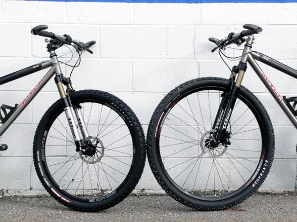

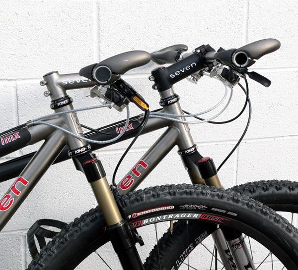

Во втором тесте который тебе так не понравился на велосипедах стоят разные выносы, разные наборы звезд, даже плинровали специально изготовить для теста вилки чтоб был одинаковый офф-сет.
Например улучшеная управляемость на которую так часто все ссылаються может быть совсем не из-за увеличеного диаметра колеса а из-за совсем другого офф-сета вызваного изменением длинны вилки при том-же угле рулевой и т.д.
Мне было некогда, но сейчас отвечу. Ясно, что ты разумеешь этот тест:
http://www.cyclingnews.com/tech.php?id= ... nvs26inpt1
Я утверждаю, что тестеры добивались прежде всего идентичной посадки на 26 и 29" байках. Разберем по пунктам.
1. Разные выноса.
Они поставлены, чтобы посадка, как сказано, была одинаковой. Вычислим высоту, на которой находится низ рулевой трубы. Ширина резины 26 и 29" в опыте равная. Разность в радиусе ободьев: (622-559):2=31,5 мм.
Разность в длине вилки - не менее 20 мм (я мерил Marz.-26/29 и RS-26/29). Почему? Вилка для 29" всегда длиннее, чем вилка для 26" с тем же ходом. Это легко увидеть на вышеприведенной картинке.
Итак, из-за большого обода и длинной вилки нижний край рулевого стакана у 29ера - примерно на 50 мм выше, чем у 26ера.
Что надо сделать, дабы компенсировать это неравенство и сделать посадку одинаковой? Ведь седло-то у обоих байков - на равной высоте. Для начала - укоротить рулевой стакан на 29ере.
У "Фишеров" так и есть. К примеру, разность в длине стакана между 29ерами и 26ерами ростовки LG - 35 мм. Убрать одно-два лишних колечка под выносом - и вопрос исчерпан.
У тестируемых (см. картинку) байков Seven Cycles разница в длине стаканов невелика (17,8 мм). Так хочет конструктор. Но ведь нижний край стакана у 29ера расположен выше аж на 50 мм.
Как добиться идентичной посадки? Поставив разные выноса.
Действительно, получилось:
